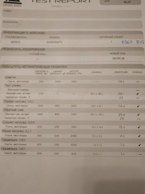

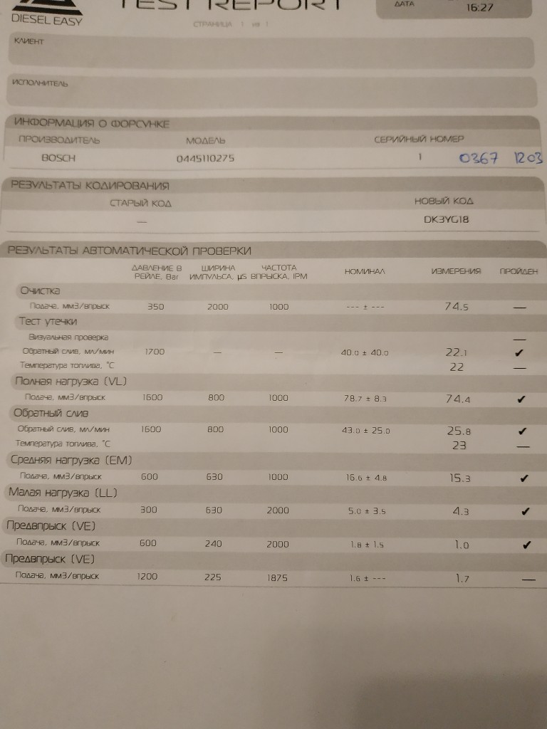

Сообщение dr.livsi79 » 02 мар 2019, 10:55
Решил сделать форсунки т.к. машина стала сильно дымить. Отвез в "русскую дорогу", форсунки в хлам. Замена распылителей и мультипликаторов :shock: Собрал машину, на холостых работает жестко, начинаешь давать газ еще сильнее тарахтит иногда с троением, на больших оборотах нормально. Снял их опять и рейку на всякий случай и поехал обратно. Проверили форсунки на стенде - все норм, клапан помыли в ультразвуке. Собрал - тарахтит также, троит, ездить не возможно. Приехал к ним на машине, прописали форсунки и звук пропал, работает ровно не тарахтит. Говорят что обычно прописка не нужна, но раз в 50 машин попадается такая что пока не пропишешь не работает нормально, с чем связано не знают.

Re: Ремонт форсунок
Сообщение Roman73 » 02 мар 2019, 20:52
У тебя коды длинные были или С1, С2...?

Re: Ремонт форсунок
Сообщение dr.livsi79 » 03 мар 2019, 19:26
Roman73 писал(а):У тебя коды длинные были или С1, С2...?
семизначные коды

Re: Ремонт форсунок
Сообщение nalim48 » 16 мар 2019, 20:56
Что бы прописать форсунки, где код?

Re: Ремонт форсунок
Сообщение dr.livsi79 » 16 мар 2019, 23:28
nalim48 писал(а):Что бы прописать форсунки, где код?
В тест репорте, после проверки форсунки на стенде

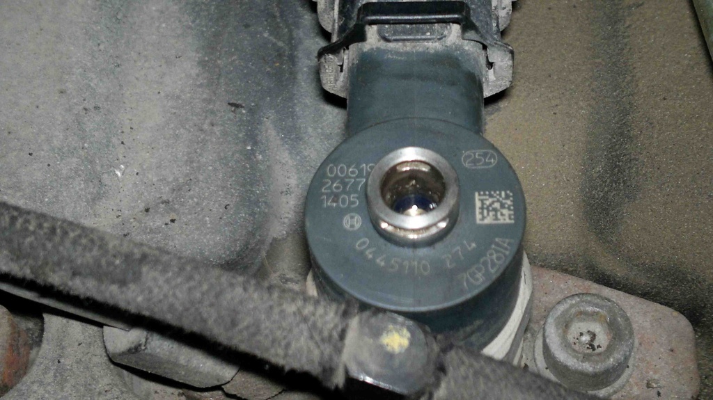

Re: Ремонт форсунок
Сообщение Лёха Юрич » 17 мар 2019, 00:03
nalim48 писал(а):где код?
7GP28IA
