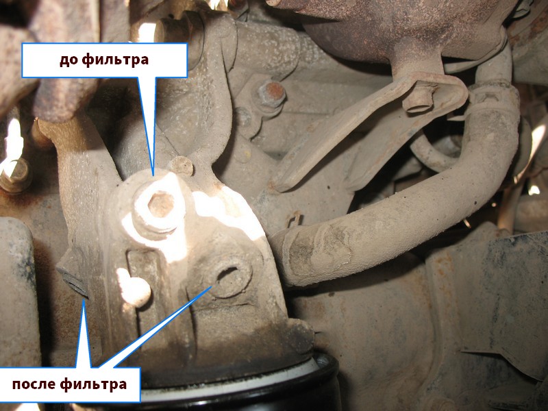

лучше использовать отверстия над масляным фильтром

Gubkin писал(а):лучше использовать отверстия над масляным фильтром
Какие именно? Ты уже их попробовал? :D

kapger писал(а):Какие именно? Ты уже их попробовал?
пробовал открутить, не получилось
тебе нужны после фильтра )

Кто-нибудь пробовал уже мерить давление с масляного фильтра? Или там не совсем правильное давление будет показывать? место открытое, доступное, Но все почему-то хотят на турбине или на блоке подключиться.

Сообщение Gubkin » 31 июл 2015, 14:20
papiruso писал(а):Или там не совсем правильное давление будет показывать?
если с центрального отверстия (после фильтра), то это нормальное место. Лично я там не смог выкрутить болт под шестигранник, поэтому другое место выбрал.
Это всё ерунда что надо измерять давление в самом конце пути... у натяжителя ГРМ. Там разброс +-1% будет. Бернулли рулит ))
