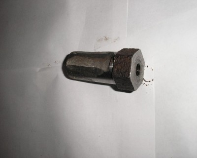

Несколько страниц назад я давал несколько фотографий, нас интересуют вот эти:KIA57 писал(а):Хотел бы увидеть фото остатка свечи

kapger писал(а):фотографий, нас интересуют вот эти:
