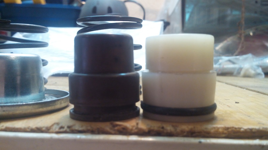

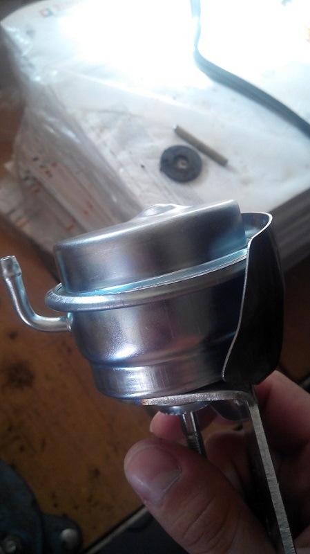

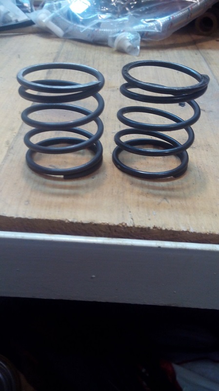

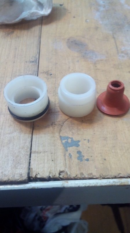

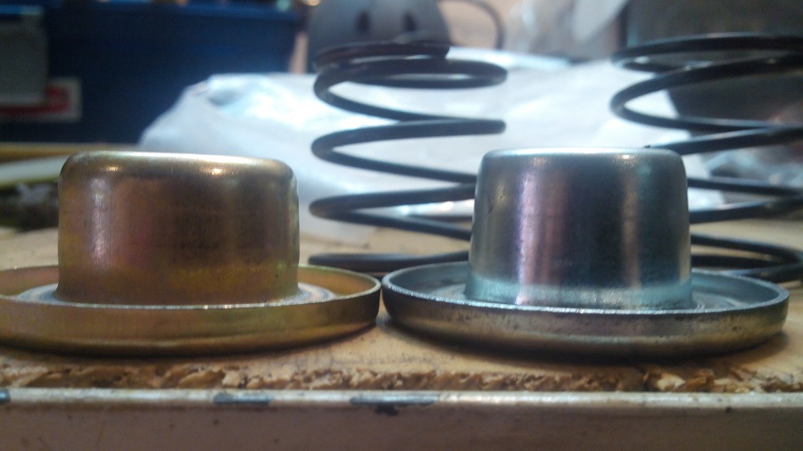

Сообщение zedina » 20 июн 2014, 09:07
kapger писал(а):Я тоже из Китая заказал
Тоже заказывал.
Пришел новый красивый, весь такой блестящий.
Проверил на герметичность - ОК.
Поставил на машину. Завел двигатель. Шток опустился. Через минуту тарахтения на ХХ шток поднялся обратно. Проверил - герметичности нет))))))))))
Снял, посмотрел в дырку (где торчит шток) - резинка вылезла и ее почти полностью засосало внутрь актуатора.
В итоге: поимел геморрой с разборкой двух актуаторов и собиранием одного рабочего.
Пружина в китайском ощутимо слабже оригинала и короче примерно на 5мм. Именно по причине слабой пружины и вылезло уплотнение.
Слабая короткая пружина проста не могла зажать резинку между пластиковых цилиндров.
В общем, мое ИМХО: нуевонах это китай. Накроется - буду брать оригинал.
Фото прилагаю.
Если приглядеться, то бренды все таки разные))))
Внутренности китайского
Внутрянка китая и оригинала
Фоткал на телефон, за каКчество прошу не пинать.

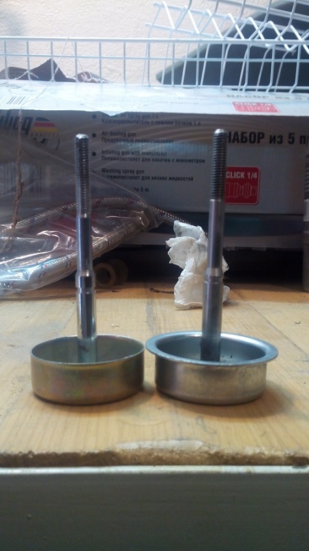

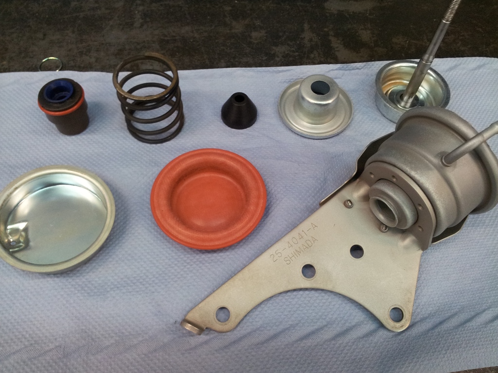

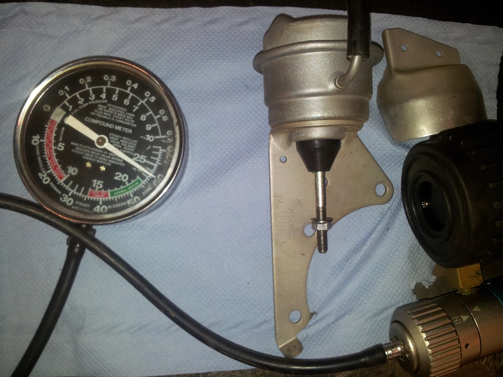

Сообщение johngold » 21 июн 2014, 10:37
лучше восстановленный оригинал чем новый китайский. хотя в моем случае только новые детали!
в GDS настроек по надуву и передуву не нашел.(ткните носом если что) настраивал ваккуметром затем подкорректировал по надуву на ХХ. до этого еще поменял MAF ориг. расход стал 11 по городу при относительно спокойной езде (<2500об).
себе поставил новый но решил поколхозить со старым так как на работе было свободное время. восстанавливал почти в "заводских" условиях ))). поздно идея с восстановление манжеты появилась. надо было подобрать. считаю манжета что в оригинале ходить будет дольше. ваккум держал всю ночь. вот что вышло.

Сообщение kapger » 23 июн 2014, 07:28
johngold писал(а):вот что вышло
А что, собственно, вышло? Что сделал-то?

Сообщение johngold » 23 июн 2014, 09:28
Маслосъемный от кадиллака. Втулка-пыльник от кадиллака. Промыто, отпескоструено, собрано. Хотя надо было монжету подобрать как в оригинале но поздно эта мысль пришла

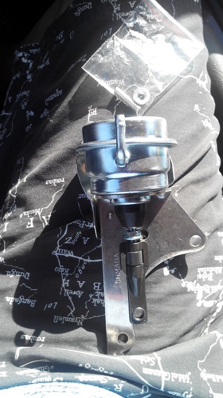

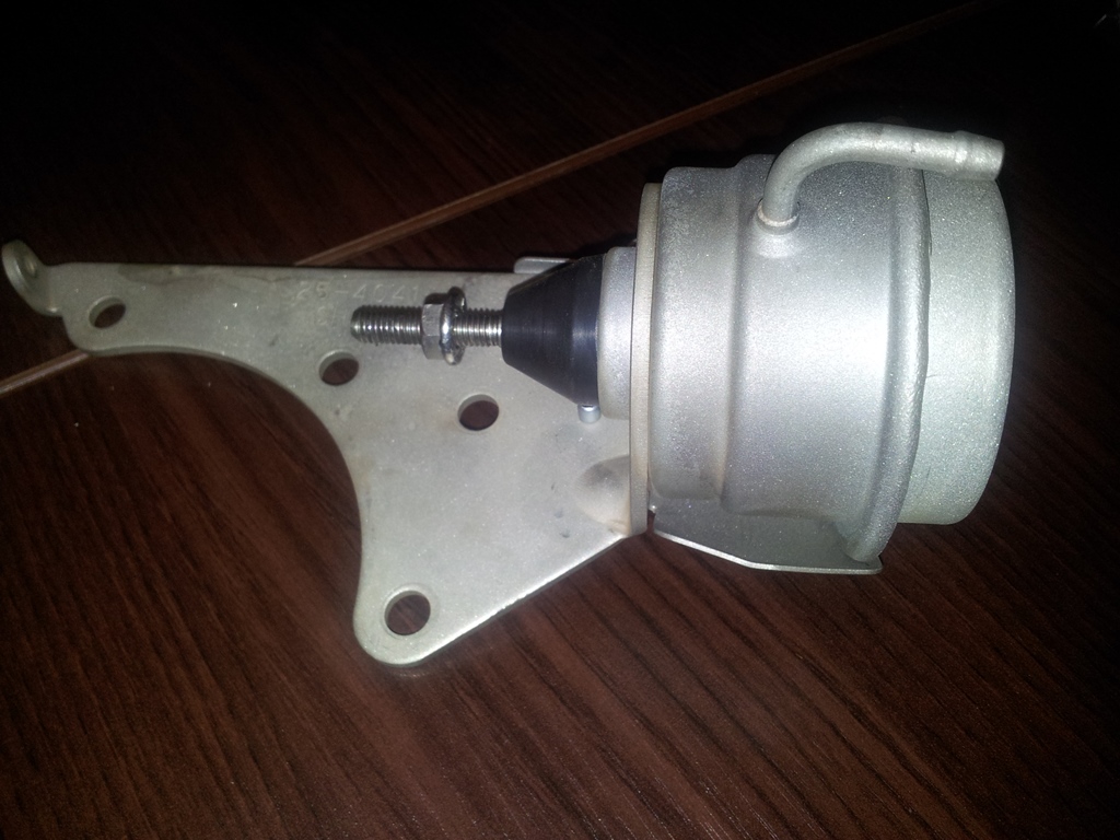

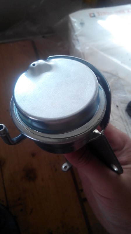

Сообщение kost » 23 июн 2014, 12:55
а мне китаец пришел, но вот завальцован был криво :evil: ,пришлось старый перебирать. Манжетка вроде нормальная, ставится между пластиковых втулок. Встала в старый актуатор как родная. Держит нормально, расход упал до 12,5 литров по городу, обороты не более 2500. Будем посмотреть. :D Немного фоток
