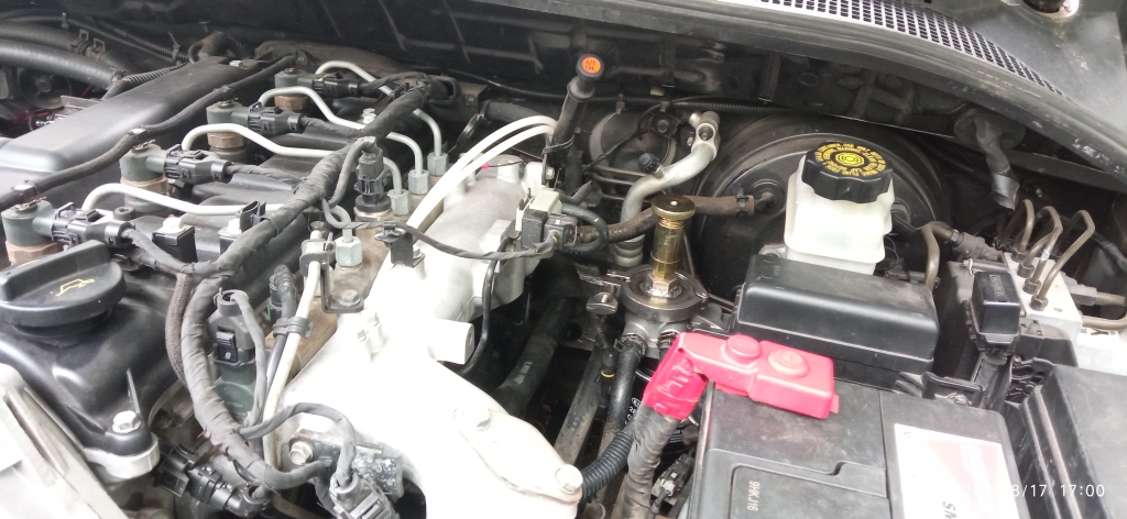

		Evgeni39 писал(а):Через неделю после замены фильтра заглох в городе. Сосало воздух через лягушку.
Установил вместо мембраны насос ручной подкачки Febi 38095.
		 .Выкинул полностью всю эту конструкцию,поставил глухой мериновский фильтр,до него фильтр грубой очистки после него резиновую грушу.Катаюсь уже много лет всё ок.
		Evgeni39 писал(а):Крышка подкачки завальцована, нужно отогнуть края и снять.
Детали: гайка М16х1.5; заглушка, прокладка и хомут для клампа 2".
По декоративному кожуху не скажу, у меня его нет. Вся конструкция имеет высоту 85 мм, относительно фланца, на который завальцована крышка подкачки.
