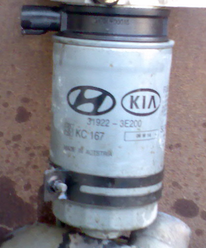

У меня рестайл выпуск 2006 года стоит фильтр 31922 3E200 по мале KC 167
Кстати только что менял его

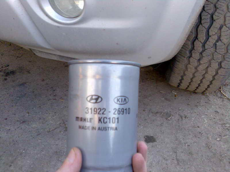

У меня стоит 31922 3E200. Заказал на Эксисте. Прислали. Но по мале он KC 101.
Сегодня-завтра буду менять, посмотрю как встанет.
P.S. Можешь подсказать, почему при одном номере по KIA фильтра разные по MAHLE?

По этому каталогу на рестайлинг (170 л.с.) kc101, на дорестайл (140 л.с.) kc179. Отличаются назначительно размерами и резьбой.
Vicktor2009 писал(а):У меня рестайл выпуск 2006 года стоит фильтр 31922 3E200 по мале KC 167
Такой фильтр вообще не бьется по их каталогу. :-(

Машина 2006 года рестайлинг корейская сборка стоял с завода KC167 такой же и поставил (в оригинале пришел) ! :(

Может 179? Номера похожи. Но 167 правда не бьется. попробуй сам. :-(

Такое бывает когда запчасть заказываешь по оригинальному номеру - возможно Mале только их и выпускает для KIA и Хюндай заводов

Вчера поменял фильтр. Все разрешилось.
Старый фильтр действительно КС167. Вот только он не MAHLE.
Так что все правильно. По MAHLE фильтр КС101, а КС167 это чей то другой.
Фото старого и нового фильтра.
фильтр новый
фильтр старый
