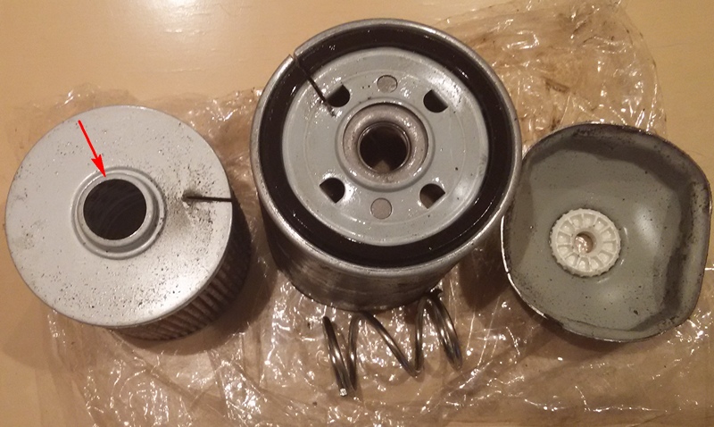

В общем, Снял я фильтр, который показывал ошибку и поставил оригинал. Ошибка ушла, но двигатель так и тянет плохо на высоких оборотах ,больше 3000 не крутит. Тут оказывается целая тема с мучениями по этой проблеме, буду изучать. Возможно вода просто в датчике фильтра, а менял ведь я просто топливник. Хотя лампочка перестала гореть.
Ну и как обещал, ниппартс я препарировал. Зря я наговорил на него, с виду вполне адекватный фильтр. Отъездил 5 дней на нём.
Проклейка присутствует. Насчёт бумаги ничего сказать не могу, это пусть Губкин прокомментирует.

Как вот это место сопряжено с резьбой ?
резиновое колечко есть ?
За 5 дней фильтр засрало какими-то хлопьями
интересно что творится в баке

Сообщение Олир » 26 янв 2016, 16:54
Gubkin писал(а):резиновое колечко есть ?
Колечка в этом месте не было.
Хлопья - по большей части это пыль от работы болгаркой. + грязный гараж и грязные перчатки.

Сообщение Gubkin » 26 янв 2016, 17:00
Олир писал(а):Колечка в этом месте не было.
по ссылке в шапке есть
осталось видно внутри... не стой стороны пилил ))

что скажешь насчёт бумаги и в целом по фильтру? Оставляем в белом?

Сообщение Gubkin » 26 янв 2016, 17:16
не вижу проблем, всё норм
