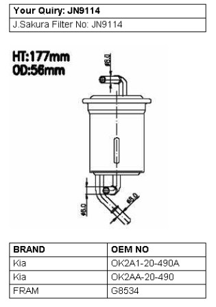

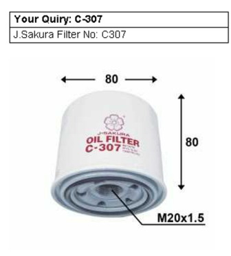

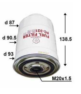

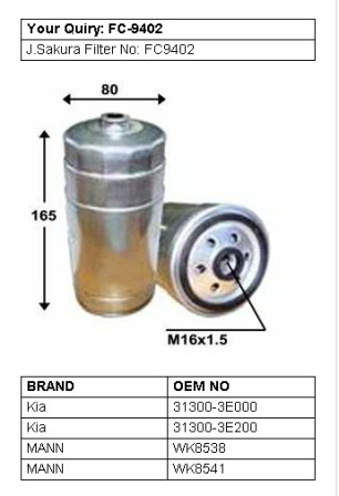

Почитал про топливный фильтр,и все таки не появилось желания как то делать заказы на том же экзисте и ему подобных ни когда не заказывал и не дай бог дойти до этого,у самого маленький авто магазин вот и озадачился поиском неоригиналов но соответсвующего качества так как опыт есть что действительно более менее качественно вот постараюсь выложить фото фильтра маслянного и топливного (прошу не считать как рекламу),пока sakura за качество можно оценить 3-4 смотря какой завод,позже выложу BIO начстоящие корейские фильтра к примеру маслянный стоит 68 руб (закупочная)топливный около 120р.(закуп).по качеству могу сказать на твердую 4,за те три года что торгуем нет ни одного нарекания,в планах джон вейс говорят что тоже не плохие фильтра настоящие японцы правда.
итак получили обычные номера Топливный FC-321, FC-9402,JN-9114, Маслянный C-307 и неважно какой марки фильтр.
