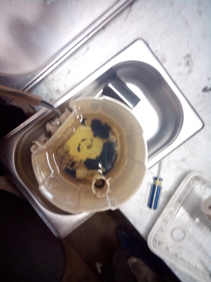

Сообщение Алекs » 07 ноя 2015, 16:53
Перед зимой стараюсь проверить стакан топливоприемника на грязь и воду дабы на морозе около машины приыгать Вот что было за год

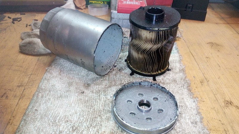

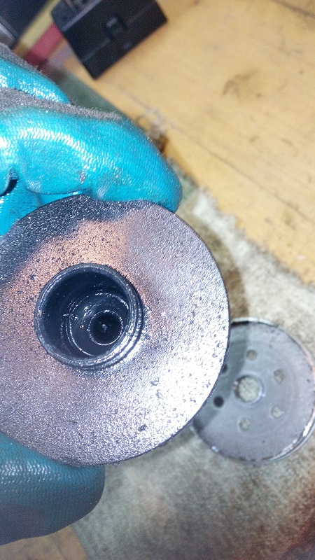

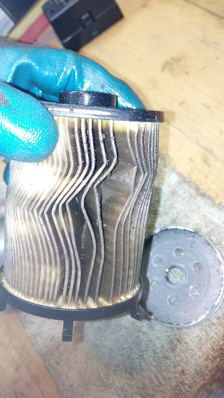

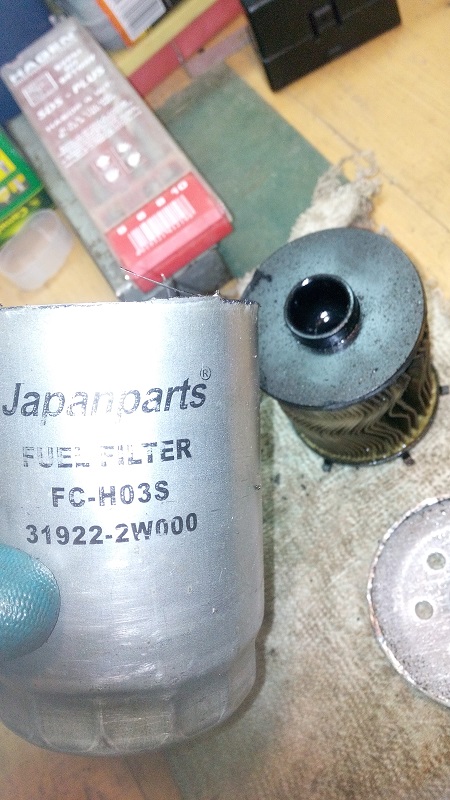

Сообщение kost » 17 ноя 2015, 12:31
павел45 писал(а):джапан партс когда в чёрный список попал?
Если на фильтре последние цифры B900 то фильтр нормальный, а вот если W000 в топку сразу.
Вот фотки этого недоразумения с маркировкой W000, резинки между фильтром и корпусом нет.
