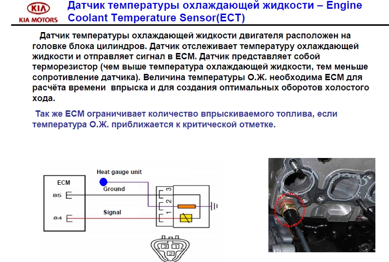

спасибо попробуем!!а не подскажите где находится этот датчик ОЖ.в поиске ищем выдает все разное .некоторые пишут что надо снимать ГБЦ((( не заводится только на холодную...а в боксе или выше +5 то с пол оборота..свечи накала новые....

LUDMILA
Датчик находится справа, если стоять лицом к капоту, под верхним патрубком радиатора, который идёт на двигатель.
