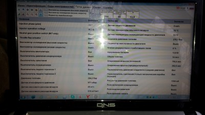

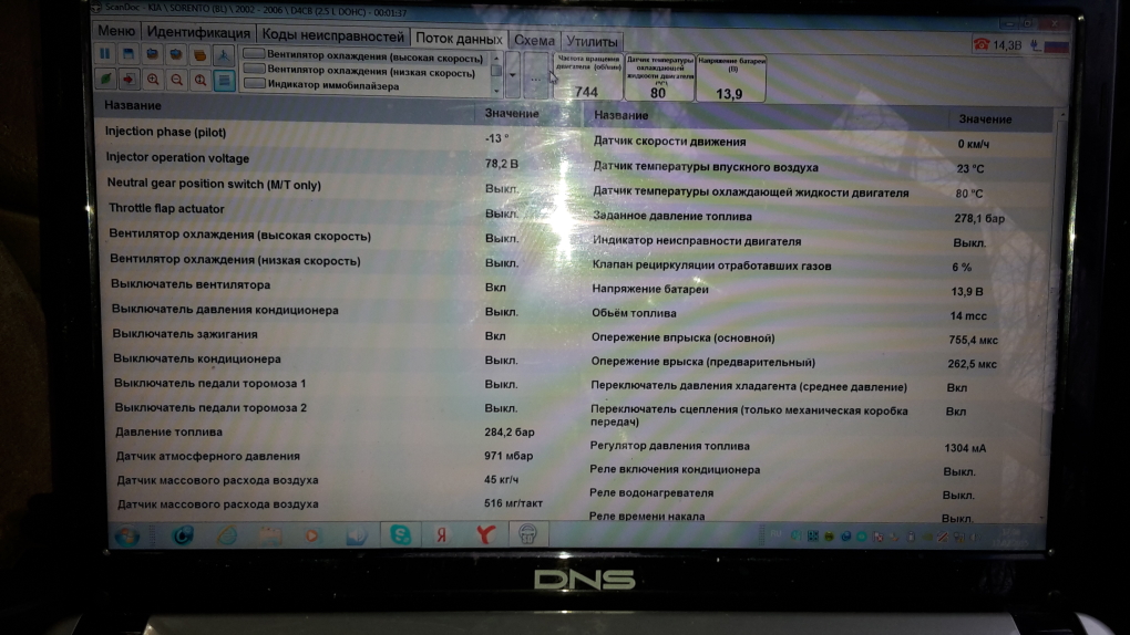

Аналогичная проблма - заболел Сорик.... С месяц назад стало потрясывать мотор на холостых, детонация при наборе скорости, как на позднем зажигании... Год назад менял аварийный клапан и 2 форсунки, но не настраивал, не прописывал. Резвости не было, пока ЕГР не заткнул. Детонация проявлялась и раньше, после замены форс, но только на холодном, пока не прогреется, а сейчас всю дорогу бренчит, пока общим шумом не перекрывается. С путними дизелистами у нас напряг. Познакомился с одним (подключал ему стенд механический по форсункам к компьютерному прибору для настройки Коммон-Рейл), надеялся, что он мне форсы настроит.... Уже полгода осваивает прибор. На сканере у него посмотрели мою машинку. Он и по сканеру тоже не бум-бум... Обращаюсь к спецам!!! Сфотал , что показывает сканер, поясните, кто , что поймёт. А то по вибрации ОН уже к капиталке моего Сорика приговорил... Типа сапунит слишком (когда маслозаливную пробку открутил). Но дым только когда движок холодный , то дым белый, пока не прогреется, потом не видно (до -15С). В гору плохо тянет, но черноты в выхлопе не видать... Заводится без проблем, если не мороз... В мороз крутит плохо, если вебастой не погреть.
19,02 покачу компрессию мерить, потом под форсы заглянем... Не хотелось бы, чтобы это КОЛЕЧКИ на поршнях оказались........

Сообщение nort » 18 фев 2015, 05:14
Мятрик
Показания ДМРВ занижены - должно быть в районе 55 кг/ч

Re: Детонация двигателя
Сообщение Мятрик » 18 фев 2015, 06:28
Т.е. ещё и ДМРВ менять?..... датчик промывал летом, когда ЕГР заткнул, правда и расход слегонца поднялся....

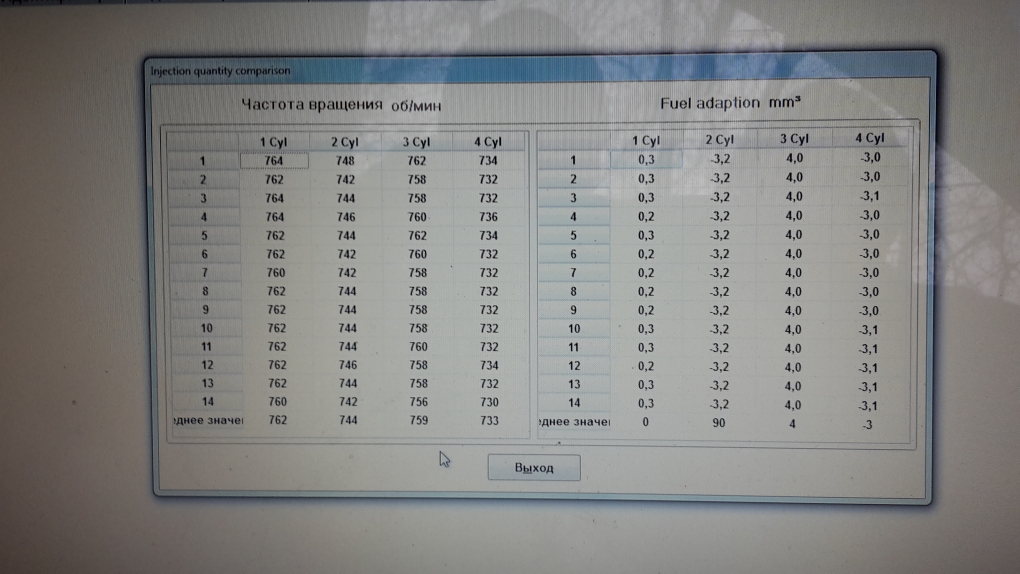

Сообщение Мятрик » 18 фев 2015, 17:30
а всё-таки по табличке "Fuel adaption mm3" может кто пояснить, что означают циферки по каждой форсунке? А то непонятно 1-я -"0,3"-"0,2"(итог 0), 2-я -"-3,2"(итог 90!!1), 3-я "4"(итог 4), 4-я "-3,1"- "-3,0"(итог -3).....
Сообщение Nikolay0812 » 18 фев 2015, 17:51
Мятрик писал(а):по табличке
Коррекция зашкаливает везде,кроме 1-ой форсунки,т.е.
Nikolay0812 писал(а):все форсунки снять и в ремонт/настройку на стенд
