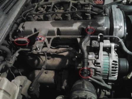

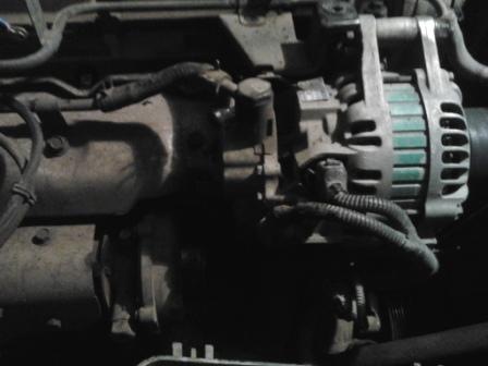

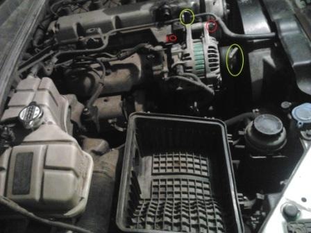

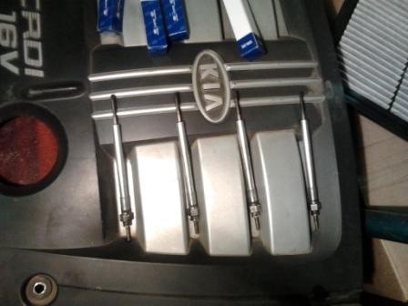

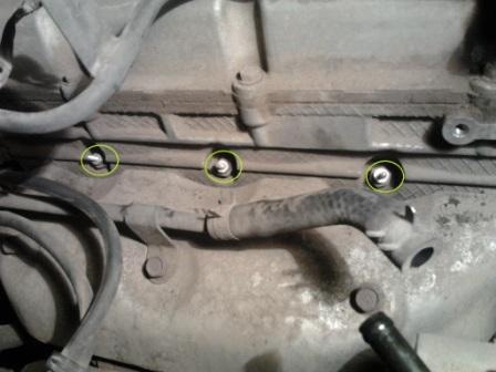

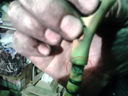

Где делал?Скинь тел. на всякий случай может понадобится,я тоже Витебский.андрей2011 писал(а):Сначала в ручную накернил, потом просверлил, потом метчиком
фотоотчет чуть позже

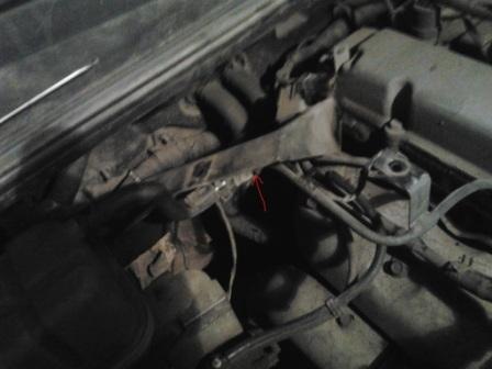

посадил на паксипол пока держится, ну и обнаружил порванный сапун
а так все нормуль прошло. даже понравилось, руки только ободрал
