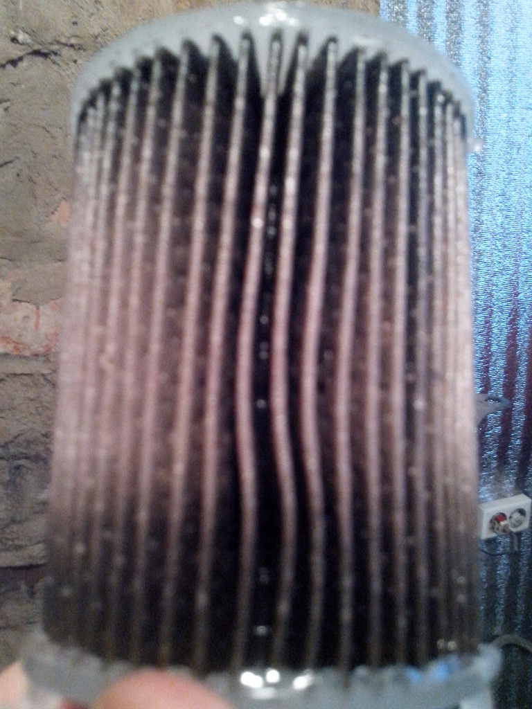

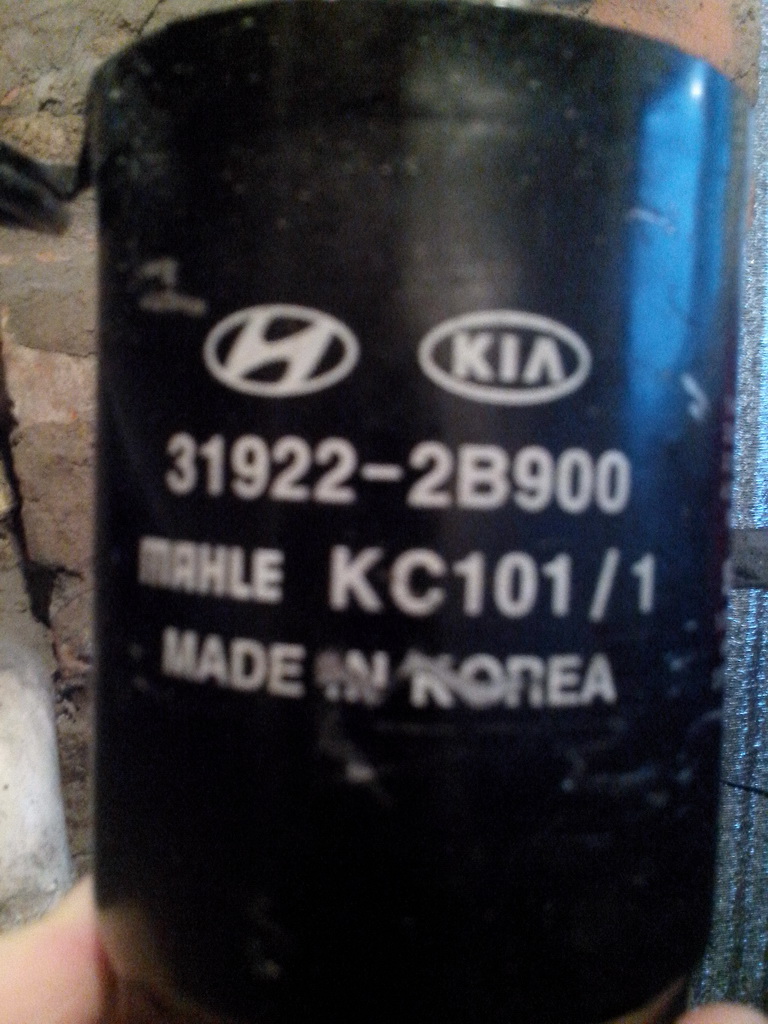

Распилил оригинал 31922-2B900 (Mahle KC 101/1)
стоял на дорестайл
проехал 11 т.км на "Сибнефть" деклалируют дизель как Евро5 :)
Думаю до 15 тыщ можно было смело катать на нем

Дмитрий , на твоем фильтре каталожный номер рекомендованный для рестайла , как я понял у тебя дорестайл ? проблем при постановке нет?

palaris писал(а):Дмитрий , на твоем фильтре каталожный номер рекомендованный для рестайла , как я понял у тебя дорестайл ?
Да разница только в резьбе на датчике воды - остальное один в один :)
на рестайлах M10*1,5мм, на дорестайлах M12*1,5мм - в шатке есть инфа :wink:
Я себе купил в свое время фильтр от рестайла с датчиком (разъем тоже подходит)
