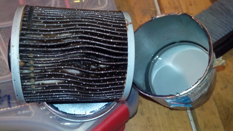

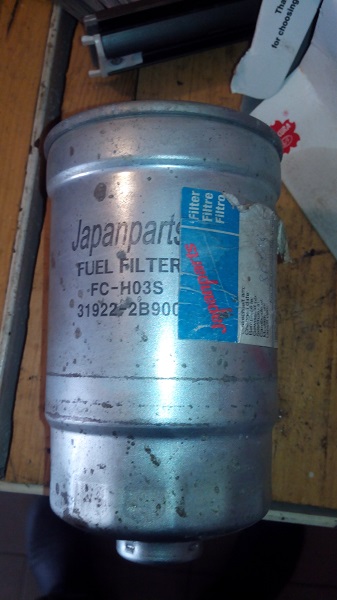

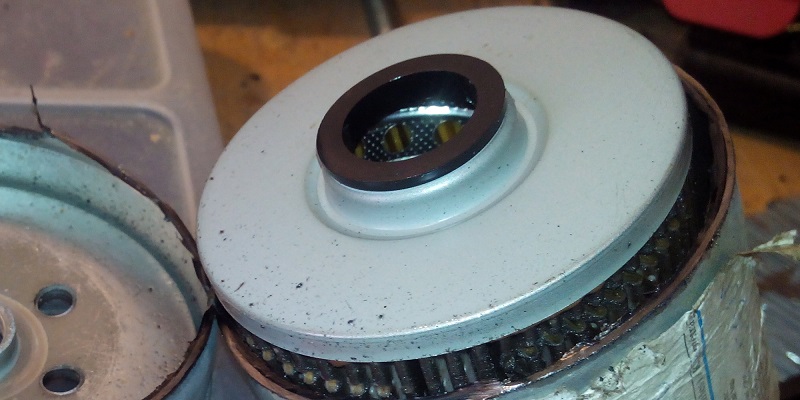

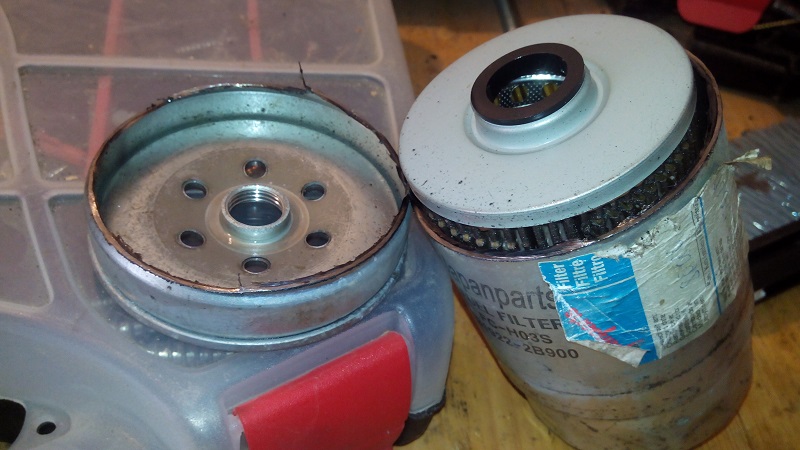

Сообщение kost » 29 сен 2014, 20:09
Откатал 15 тыс на фильтре Japan Parts FC-H03S в принципе сделан как сакура только больше на 3см в нижней части, сегодня поменял на сакуру. Вот внутренности
фильтр
фильтрующий эл-т черный
внутри все блестит

Сообщение Gubkin » 29 сен 2014, 20:42
kost
Добавил в белый список. Явных косяков нету вроде как... Герметичность ЦО обеспечена резиновым уплотнением. Материал как в Сакуре и оригинале.
