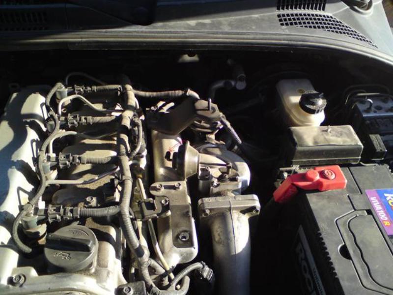

Сообщение Alex69 » 05 ноя 2009, 15:29
ну вот и мне похоже придется глушить. неделю назад заметил расход топлива +2 литра от обычного, погазовал-дымит немного-раньше не дымила. снял верхнию пластиковую крышку с двигателя,
возник вопрос-почему на вакумнике заглушка?
глушить ЕГР лучше с обоих сторон.
попробовал пошевелить шток ЕГР, стоит мертво :shock:
