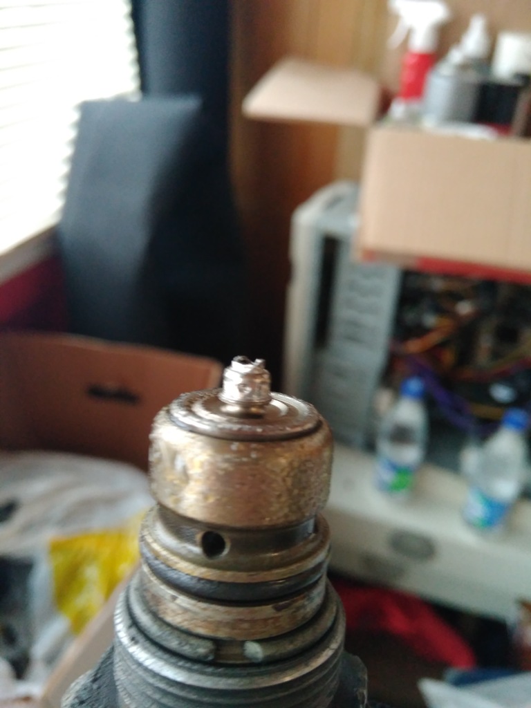

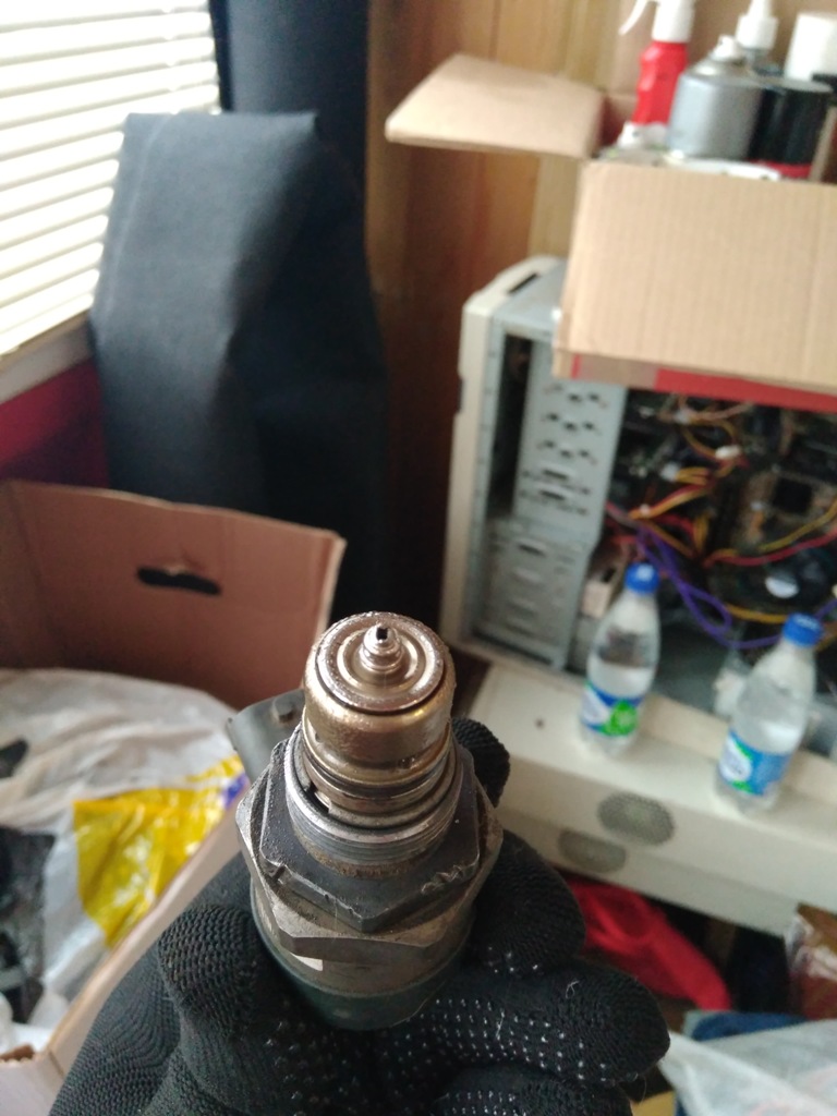

Регулятор давления ...
Сообщение Кириллер » 19 янв 2017, 15:02
Доброго дня форумчане! Сразу прошу прощение у модеров за создание данное темы, так как не нашел место где задать свой вопрос. Если прям совсем не к месту тема тут переместите пожалуйста куда следует.
Вопрос в следующем: после морозов отказался заводится мой сорик. Изначально оказалось что сдохла лягушка подкачки топлива. Решилось все заменой оной... Но машина начала долго заводится. Покачаешь лягушкой и заводишь. Это продолжалось один день. После ночевки утром при температуре -5 она отказалась заводится совсем. Покурив форум начал проверять с регулятора давления в рампе. Выкрутив его обноружел некоторое несоответствие картинкам данного дивайса в интернет. Фото прилагаю. А теперь уважаемые знатаки внимание вопрос: на сколько критично отсутствие носика на датчике? На что это влияет? И есть ли запчасти что бы не покупать его целиком?
Изображение Изображение
Кириллер
Сообщения: 248
Зарегистрирован: 16 май 2012, 14:04
Откуда: г. Истра М.О.
Имя: Кирилл
Доп. информация: Серебристый трактарок, выпускающий черное облако уходя в точку)))
Re: Регулятор давления ...
Сообщение Nikolay0812 » 19 янв 2017, 15:08
Кириллер
Кирилл,на последних страницах темы Тема: Ошибки топливной системы P1186, P0088, P0087 как раз этот регулятор обсуждали.
Почитай пока,а я как до компа доберусь, телепортирую :D твоё сообщение в нужную тему.

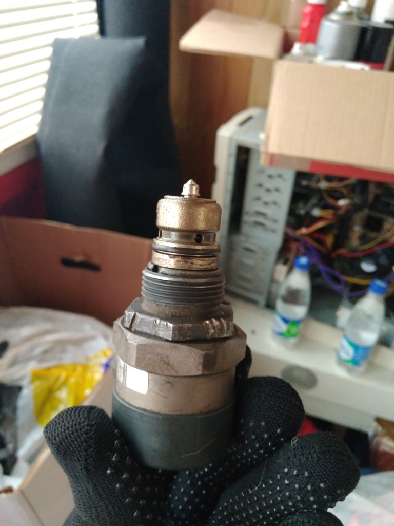

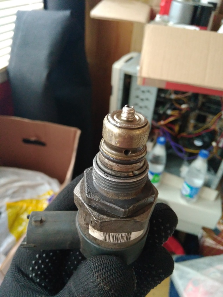

Сообщение Кириллер » 19 янв 2017, 15:13
Спасибо Коль) пошел курить форум дальше!)

Re: Перестал заводиться Сорик
Сообщение Nikolay0812 » 19 янв 2017, 15:41
Кириллер
Тему объединил с профильной.
По поводу регулятора.Похоже у тебя именно тот случай,о котором тут Лёха Юрич пишет Тема: Ошибки топливной системы P1186, P0088, P0087, Сообщение #1686041, Автор: Лёха Юрич
Кто то "потрудился" над твоей топливной видимо :(
