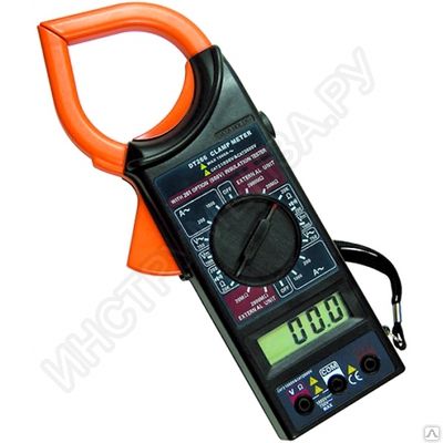

Сообщение BlkDem » 01 фев 2014, 07:41
Nordik писал(а):прибор показал К/З
Каким прибором мерил? Сопротивление там небольшое.

Сообщение Nordik » 01 фев 2014, 16:13
BlkDem писал(а):Каким прибором
Nordik
Сообщения: 139
Зарегистрирован: 08 окт 2009, 09:55
Откуда: Серпухов
Благодарил (а): 14 раз.
Доп. информация: Чёрный жемчуг
Sorento BL, 2.5TD (170 л/с), TOD, AT
Re: Топливный фильтр на 2,5 TD
Сообщение kapger » 01 фев 2014, 16:38
Nordik, а какие характеристики у этого прибора?
