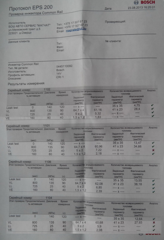

Ребята, подскажите... надо ли отдавать в ремонт форсунки или нет (проблем вроде нету, расход не замерял - предстоит) При диагностике сказали, 2-3 не помешало бы.. 4-я еще живая, 1-я отлично.

Сообщение Дед Форсуныч » 03 ноя 2013, 21:55
andrejg писал(а):чем отличается 140 от 170 форсы?????
Как минимум начинкой , это для начала :)

Re: Замена топливных форсунок
Сообщение Лёха Юрич » 03 ноя 2013, 23:26
fabik писал(а):Ребята, подскажите.
какое то время ещё можешь не париться.
Дед Форсуныч писал(а):Как минимум начинкой , это для начала
Володя , я бы сказал - как минимум корпусом , для начала.
а так , только подводящий штуцер и гайка распылителя одинаковые , все остальное разное и не взаимозаменяемое.
