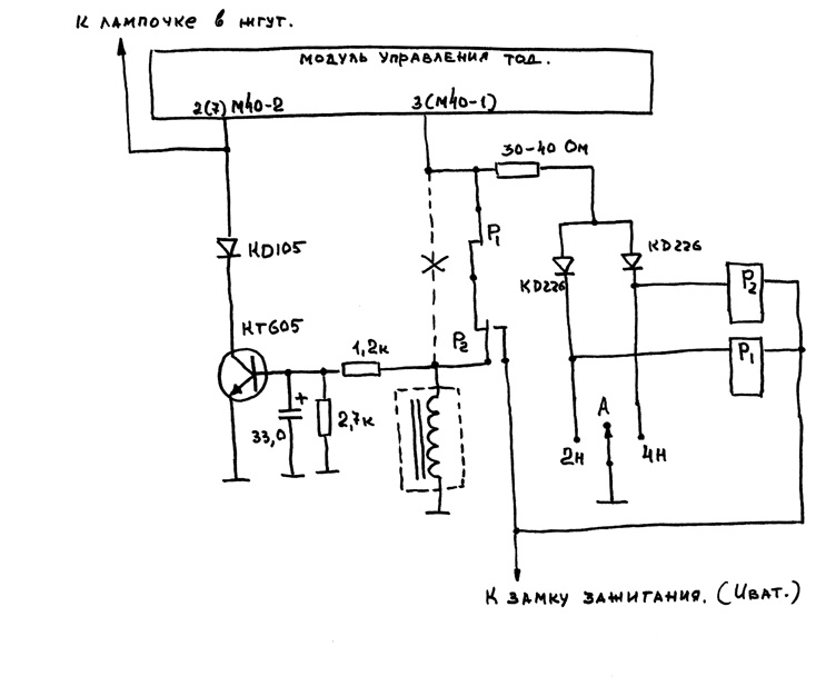

Итак,как и обещал выкладываю свою схему т.н. Супер-Тода.Схема собирается в течении 20 минут на контактах реле(обычные жигулевские за полтинник).Закреплено под левую гайку штатного крепления модуля Тода за ухо на реле.Питание взято с замка зажигания,можно от прикуривателя(удобнее и мощи хватит).Диоды-любые с током около ампера.Резистор выбран с учетом тока через диоды 0.3-0.4 А.Эта цепочка используется также ,чтобы обмануть мозги.Резистор на 4-5 ватт.У меня составлен из двух двухваттных на 75 Ом.Транзистор средней мощности в принципе любой(из старых- кт-605,815,817,и т.п.)Резистор с базы на землю подбирается,чтобы при включенном зажигании (без запуска мотора)значек трансмиссии не горел,при резком нажатии на газ вспыхивал.При работе мотора в движении значек будет подмаргивать в зависимости от загрузки муфты.( у меня резистор получился 2.7 кОм.)Диод с коллектора (в принципе любой- маломощный кремниевый-220,105, 18 ...)в принципе можно не ставить.Коллектор транзистора тупо присоединяется ко второму контакту(у кого-то к седьмому) правого разъема.Сама схема присоединяется в разрыв провода,уходящего с третьего контакта левого разъема в жгут к муфте.Переключатель у меня обычный большой тумблер (куплен в автомагазине)со средним положением ,установлен на правой стороне центральной консоли чуть левее ручника.Очень удобно.Во первых под рукой,во вторых рычажок назад-задний привод,средний-автомат,вперед полный высокий.Вот собственно и все.Кому надо сделать(только под ключ) обращайтесь в личку.

Re: Включение и отключение Раздатки TOD кнопкой - это возможно
Сообщение xupypz » 12 апр 2010, 11:57
UA3DFA
АБС и ЕСП у тебя работает на всех режимах? Ошибок никаких нет?
Что скажет Лёва по поводу этой схемы?

Сообщение Filin » 12 апр 2010, 12:07
xupypz писал(а):АБС и ЕСП у тебя работает на всех режимах? Ошибок никаких нет?
Да писали уже не раз, что работает, только не так эффективно чем на AUTO! и ошибок нет.
xupypz писал(а):Что скажет Лёва по поводу этой схемы?
Скажет что работает, проверено, что ВАМ еще сказать? 8)
Что тут может не работать??? :o
Если реле дохлое попадется или кнопка корявая работать не будет. :)

Сообщение UA3DFA » 12 апр 2010, 13:34
Все работает.Леве эту схему посылал,правда без транзистора...Ошибочка вышла.Переключатель на левой стороне консоли чуть вперед от ручника.

Сообщение Евгени » 12 апр 2010, 13:42
Подскажи пожалуйста назначение вывода 2(7) модуля управления ТОДа. Вывод 2 или 7 всётаки. Судя по запитки трямзистра это появляющееся питание при какомто режиме, наверное 4х4лоу. А изменяя ёмкость кондёра в базовой цепи можно менять частоту мерцания или вспышки лампочки.

Сообщение UA3DFA » 12 апр 2010, 15:39
Начну с того,что у меня в двух книжках на схеме вывод семь разъема М40-2(правый) идет на негорящий в обычных условиях значек трансмиссии.Реально на разъеме этот провод на втором контакте.Этот значек начинает мигать при нарушениях работы ТОДа.Затрудняюсь сказать при каких ,их видимо несколько.Схема индикации,несмотря на элементарные начертания работает весьма непросто.На входе меандр с переменной скважностью.С постоянной времени в базовой цепочке пришлось повозится.При скважности 2(остановка,равномерное движение по сухой дороге и т.п)транзистор практически заперт(емкость успевает разряжаться и напряжение на базе близко к нулю) и значек трансмиссии не горит.При увеличении скважности(загрузка переднего привода),емкость не успевает разряжаться и транзистор открывается,зажигая индикацию.(На частоту мерцания лампочки емкость не влияет,частота 50Гц,глазом практически не улавливается).Штатный режим работы индикации неисправности трансмисии сохранен.С модуля на 2(7) контакт просто подается с какого-то мульта земля и значек начинает мигать.
