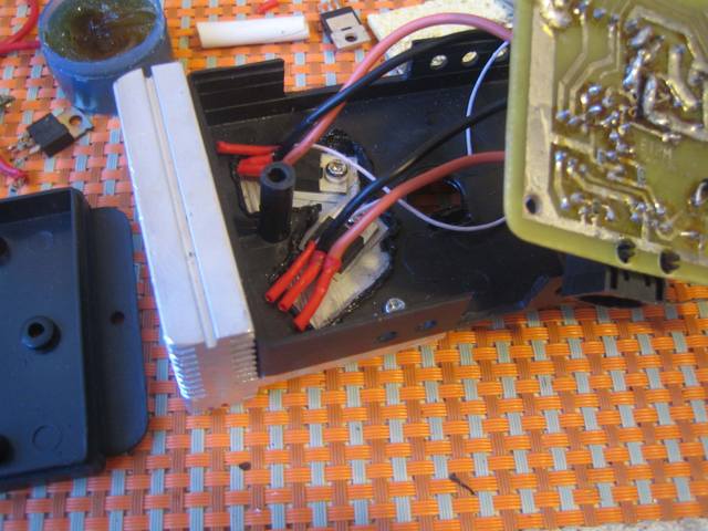

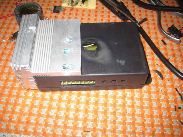

Сообщение Dimonich » 16 фев 2012, 08:32
Максиму я фото это уже показывал но тут решил пказать как дороботал
так в собраном виде
а так изнутри
вот а чтобы небыло плюса на радиатарах использовал специальные прокладки из селиконо-тканевой прокладки под транзисторы и фторопластовые фтулочки для болтика
сейчас ели и есть нагрев то минимальный :)
