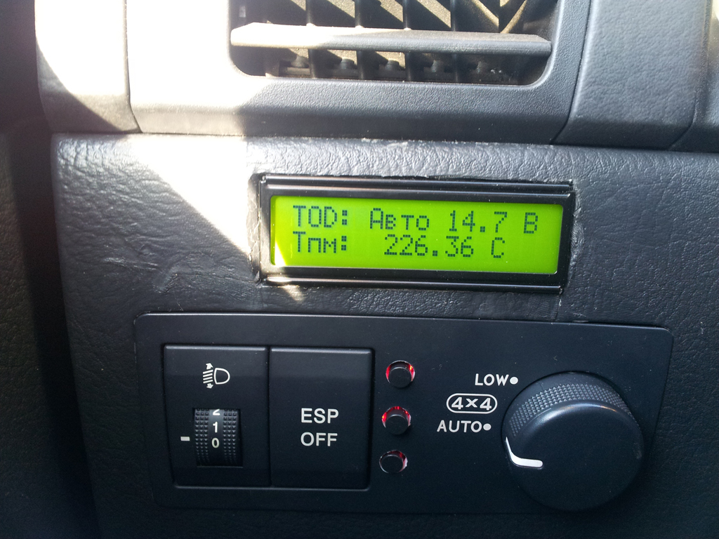

Сообщение aleksross » 26 янв 2012, 17:58
А я вот так вот сделал:
Пока тестовый вариант, ещё пара светодиодов и ручка светится будет... :)
Добавлено через 38 секунд:
Сорри за качество, фотал телефоном...
Добавлено через 1 час 50 минут 54 секунды:
Вот окончательный вариант:
На надписи не смотрите, это фотошоп, но будут именно такие...

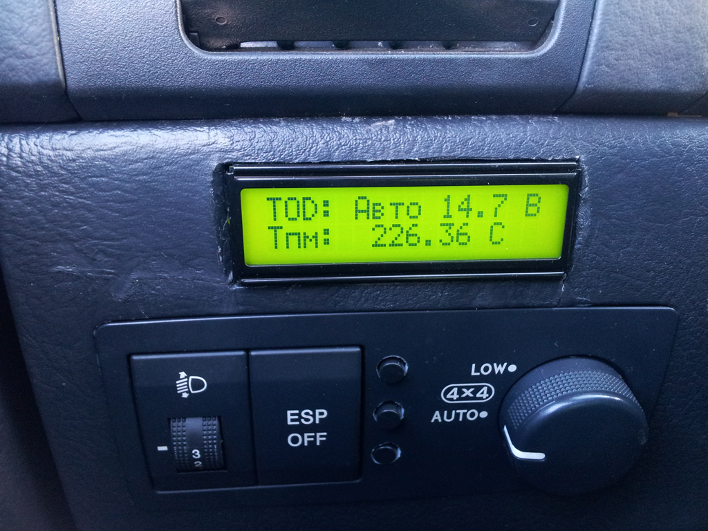

Сообщение aleksross » 08 фев 2012, 16:13
Ну вот и я проинсталил SuperTod-2. :Yahoo!:
Но только с небольшими(или большими :D ) моими доработками. :twisted:
Собственно вот как это всё дело выглядит: :arrow:
Осталось рамку подходящую найти под дисплей и всё будет нормуль...
P.S. Спасибо Максиму за подсказки и помощь :roll:
P.P.S. Эксперементировать с панелью было не жалко, так как она у меня вся переломанная.
В трещинах и держится на одной защёлке(остальные сломаны) и на одном саморезе.
Сломалась позапрошлой зимой при попытке снять её в 35 гр. мороз. И была идея заменить на новую, а тут такой удачный на мой взгляд эксперимент получился...
Не стесняйтесь, обхаивайте меня :wink:

Сообщение YAN » 08 фев 2012, 16:50
aleksross писал(а): обхаивайте меня
А насколько читаем дисплей с водительского места? ИМХО Мне кажется,что лучше дисплей расположить с поворотом к водителю для удобствачитания ,.пока рамка не куплена,а торпедо позволяет экспериментировать. :)
