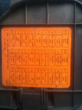

Здравствуйте, друзья. Подскажите точно, какой предохранитель выдернуть, чтобы передок не подключался. Фото крышки предохранителей прилагаю.

Сообщение Absent » 07 авг 2013, 17:47
13
Absent
Сообщения: 3449
Поблагодарили: 333 раз.
Re: Ручное управление TOD (2HI-AUTO-4HI)
Сообщение Valery136 » 07 авг 2013, 22:52
На 13 написано Stop Lamp (см фото). Это именно тот предохранитель, который отвечает за подключение муфты TOD? Так, Павел?
Valery136
Сообщения: 30
Зарегистрирован: 23 сен 2009, 15:55
Откуда: Пенза
Имя: Валерий
Сообщение Absent » 08 авг 2013, 04:44
Я на твоем рисунке не вижу. Вот картинка из мануала
Ищи надпись ТССS
Absent
Сообщения: 3449
Сообщение Gubkin » 08 авг 2013, 06:57
14
ЗЫ... надо бы исправить шапку, потому что
2.1.1 Самое простое – вынуть предохранитель N 13 (TCCS) в салоне слева от левой коленки водителя, который находится за крышечкой. У меня лично (2.4 МТ 2005 г.в.) в этом режиме всё работало и ничего не мигало.
