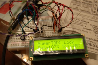

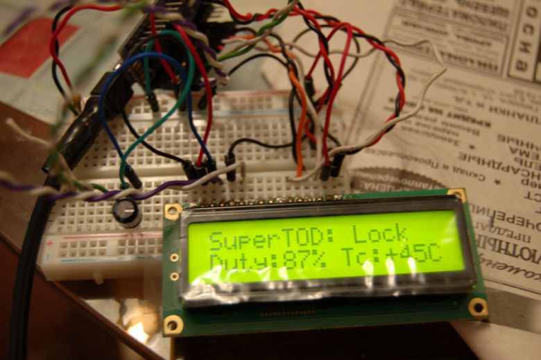

1. Устройство со светодиодной индикацией и управлением кнопками штатного "компаса"
Изображение Изображение Изображение Изображение Изображение

3. Версия "мини" с 3-позиционным переключателем.
