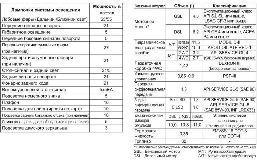

Сообщение YAN » 10 сен 2012, 17:54
xecby
Ленив ты однако,хоть и молод по стажу пребывания в клубе.В этой теме неоднократно выкладывали таблицу с маслами.Но для тебя ещё раз продублирую.
