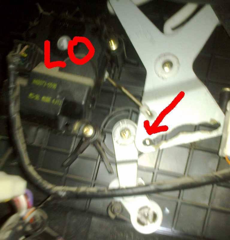

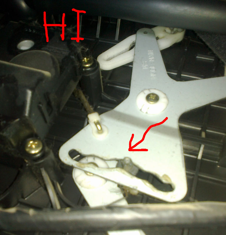

Сообщение MagicMan » 15 дек 2012, 22:22
продолжая эпопею.... сегодня заехал в другой сервис где типа могут промыть радиатор не снимая его - приехал в теплый бокс, проверили они систему охлаждения - темп. двигателя 93, термостат открывается, шланги нагреваются - вообщем все что надо, но шланг из печки реально прохладный сказали - стали проверять на пробку воздушную - выключили климат и вуаля все шланги в печку и из печки стали горячими - тоесть жидкость проходит - пробки сказали нет и мол все работает нормально - и в теплом помещении действительно - выдув из печки показывало 40 градусов против 28 пока ехал и мерз к ним. (стоит мультитроникс - датчик температуры рядом с печкой просто). думаю ладно видать что-то сработало - поехал домой - и пока ехал температура выдува 44 градуса и в салоне наконец-то наступила жара - ехал всю дорогу и радовался...но радость была не долгой - через три часа снова надо было ехать и опять...первые минут 20 нагрелся воздух до 25 - потом следующий час езды поднялось еле еле до 34....пара из орта конечно не было - но не жарко было полюбому...
грешу на заслонки - залез ща туда - справа где пассажир штоки ходят до упора при переключения с холода на нагрев, а вот где водитель - там какая-то хрень доходит только до середины при переключении на теплый - сейчас попробую выложить фото - подскажите может это нормально?
Добавлено через 15 минут 39 секунд:
Вот фото при холодном воздухе и теплом - разве при теплом не должен рычаг доходить до конца?
Заранее спасибо за ответ.

Re: Ужасно холодно
Сообщение MagicMan » 16 дек 2012, 13:48
Вообщем по фоткам отбой - эти оказывается отвечают за направления воздуха - если менять вниз - вверх то все ходит до упора...
Сейчас снова был в теплом гараже - все проверили - все двигается нормально - и шланги в печку и из неё все горячие - полуается походу либо сам радиатор забит снаружи и плохо обдувается либо изнутри и поток слабый - либо помпа?
Как думаете из-за помпы может быть такое - а то пробег 160 тысяч - её не меняли ещё вроде, но двигатель не перегревается с другой стороны...
Весь прикол что опять пока ехал из гаража - в салоне было жарко и дул с темп. 42 градуса - а ща остынет и опять пипец мерзнуть...
