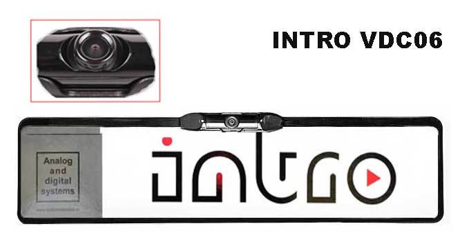

Коллеги, а если камера в номерной рамке, то номер можно снять только разобрав обшивку задней двери, или возможны еще варианты? Купил такую, начал ставить и когда устанавливал обшивку обратно, понял насколько это трудоемко, особенно вызвало затруднение заправлять оконный уплотнитель.

Сообщение brunette-ka » 14 окт 2011, 20:21
KoT_ писал(а):Коллеги, а если камера в номерной рамке, то номер можно снять только разобрав обшивку задней двери, или возможны еще варианты? Купил такую, начал ставить и когда устанавливал обшивку обратно, понял насколько это трудоемко, особенно вызвало затруднение заправлять оконный уплотнитель.
Мне устанавливали знакомые в сервисном центре. Да, снимали обшивку, тянули провода. Только не поняла ,почему номер можно снять , только разобрав обшивку... Ты в ГАИ тоже обшивку разбирал?

Сообщение KoT_ » 14 окт 2011, 21:33
Раньше у меня была рамка, в которую номер вставлялся и закреплялся защелками. А рамка которая с камерой, у нее защелок нет. Каким образом в ней держится номер и как эту конструкцию прикрутить чтобы номер легко снимался? Я сейчас прикрутил номер вместе с рамкой болтами с гайками к железу двери, пришлось два отверстия просверлить напротив дырочек в номере, поскольку штатные отверстия выше и ближе друг к другу.
Добавлено через 4 дня 49 минут 32 секунды:
Напишу про камеру. Камера называется Bigson FR-RVC.170X
Что понравилось: ночью видно хорошо, разьем от кабеля прошел в стандартную дырку для номерного знака.
Не понравилось: с заявленным углом обзора в 170гр производитель нагло врет, реальный угол около 90гр, в результате чего имеется мертвая зона в районе краев бампера. Парковочные линии не совпадают с траекторией, и не отключаются. Интересно, как дела с углом обзора у Intro VDC06?
