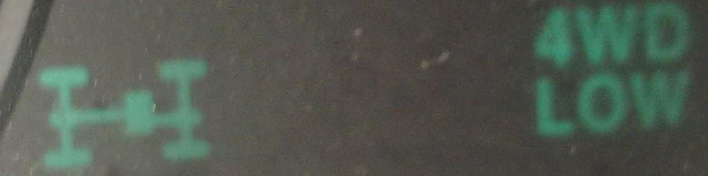

Сообщение hukolai » 05 дек 2011, 18:47
люди помогите, у меня на понели горят две лампочки: 1/полный привод в виде рястянутой буквы н, 2/ 4wdlow/
А самое главное гребет только задний мост, передок молчит!!! ездил в салон электрика сказали исправна, приехал к механикам, механика исправна!!!
В чем дело? подскажите

Сообщение YAN » 05 дек 2011, 20:28
hukolai
Подозреваю,что в вакуумном насосе,тот,который под фарой.Он как раз и подключает передний мост.

Сообщение Lugavik » 05 дек 2011, 21:09
hukolai писал(а):ездил в салон электрика сказали исправна
По всей видимости, это был салон моды :D
А по существу вопроса, - светящиеся оба сигнала привода, как раз и указывают на неисправности в электроуправлении передним приводом, так что ищи толковых электриков.
