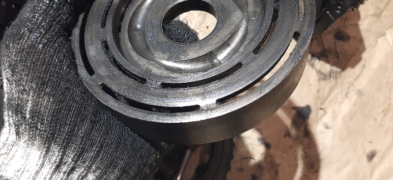

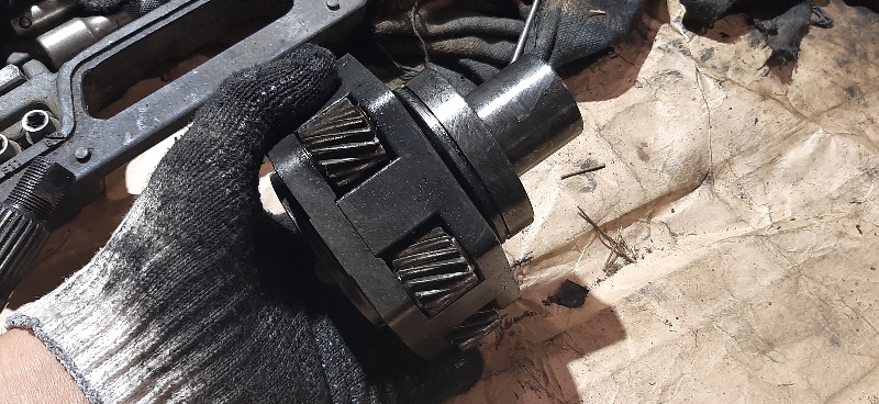

Всем доброе утро, в общем прийдя с работы разобрал раздатку и опять боль и страдания, все таки считаю смысла нет делать эту раздатку, так как на фото все прекрасно видно, даже дифф изношен( резьбы в корпусе все сорваны все надо перерезать и на деле выходит что даже корпуса по факту нету((( маслонасос снять не удалось из за дистануионной шайбы которая почему то не снимается, ну короче печаль и боль
