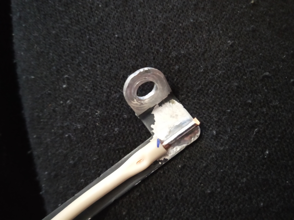

Привет всем, отписываюсь по проделанной работе. Заменил свечи, увеличил сечение алюминиевой шины медным проводом 4 мм2, вместо опрессовки алюм/медь сделал пайку. Стало лучше, при -20 заводиться нормально если ждать после того как потухла спираль еще секунд 15. В мороз -29 схватывает сразу, но двигатель троит и может заглохнуть, так делаю примерно 5-6 попыток и через секунд 15 на последней попытке работа движки приходит в норму.

Сообщение Nikolayxxx » 14 мар 2021, 20:16
А фотографий ремонта и модернизации шины не далали? Можете скинуть?

Сообщение kilaton » 15 мар 2021, 06:17
Nikolayxxx писал(а):А фотографий ремонта и модернизации шины не далали? Можете скинуть?
