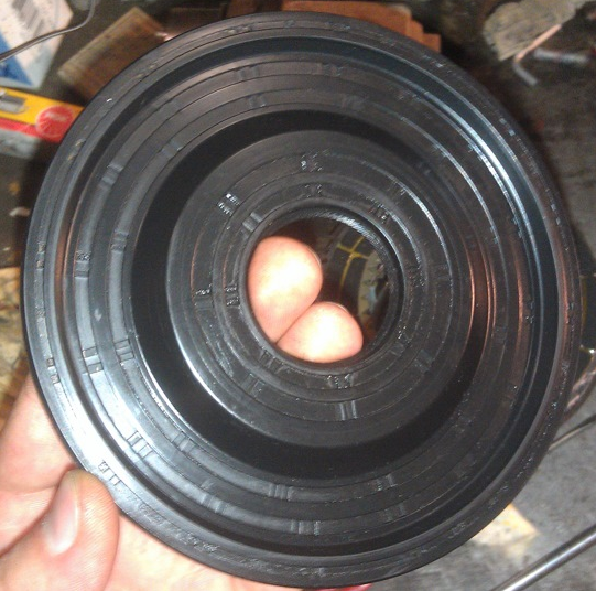

Самое хреновое, это то что сальник который в муфте отдельно не продаётся... я выкладывал его фото в своей теме и размер его тоже. Может что то за это время поменялось, но на тот момент сальник отдельно не продавался...

Сообщение Андрей.л » 12 фев 2021, 15:16
Ты про этот сальник? Фото в нете нашел

Re: Отказ заднего привода
Сообщение Denis_Vladivostok » 12 фев 2021, 15:36
Андрей.л
Да
Добавлено через 9 минут 53 секунды:
То что у тебя муфта "мокрая" это плохо... где то течёт масло...
Сообщение Андрей.л » 12 фев 2021, 15:54
Да, похоже через передний сальник, который со стороны кардана, гонит. Я так понял это сальник вроде Corteco 20026696B
