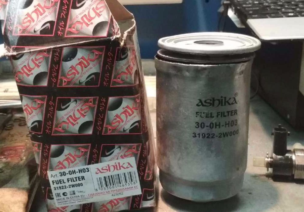

ASHIKA 30-0H-H03 материал не 5 мкм, кривая катушка

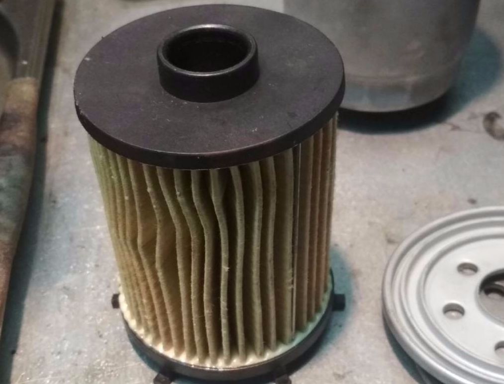

Alex_za
Александр имел ввиду что бумага на фильтре не много не такая как должна быть... посмотри распилы из белого списка и ты увидишь что там многослойная бумага, даже не так фильтрующий элемент состоит не только из бумаги но и нетканого геотекстиля и сама бумага многослойная!
Добавлено через 48 секунд:
каждый слой нужен для определенной степени очистки, друге для отделения воды и тд

Рома правильно говориш Я с год назад скидывал ссылку про бумагу какая должна быть

Да я понял, что бумага не та. должна быть точеками на вид. Ну ничего. Очередной фильтр в коллекцию черного списка.

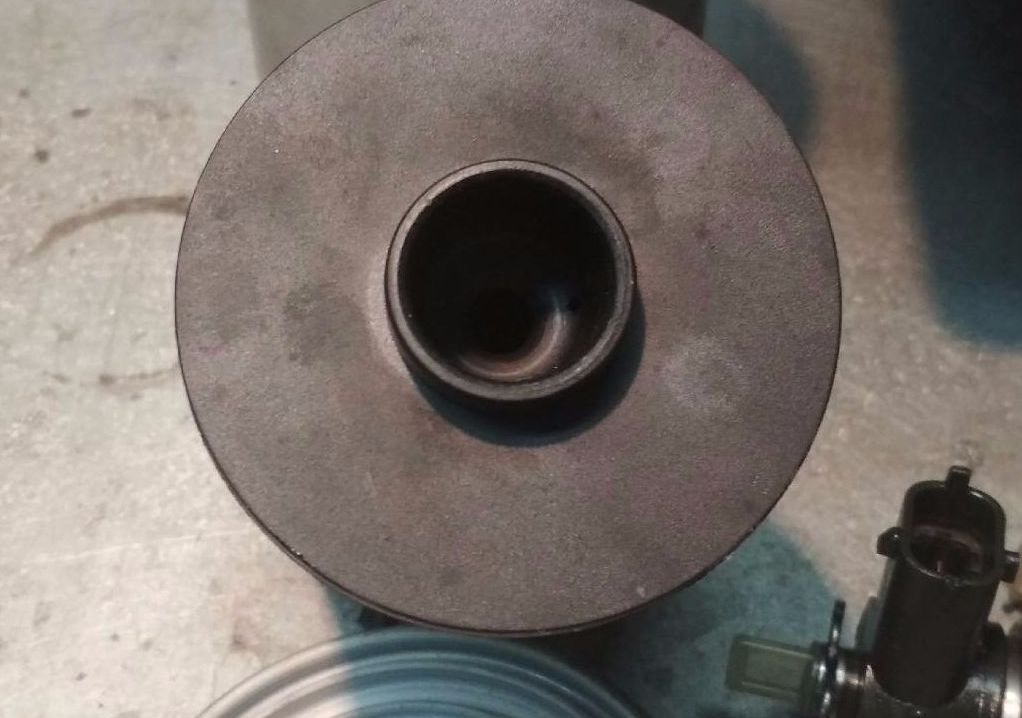

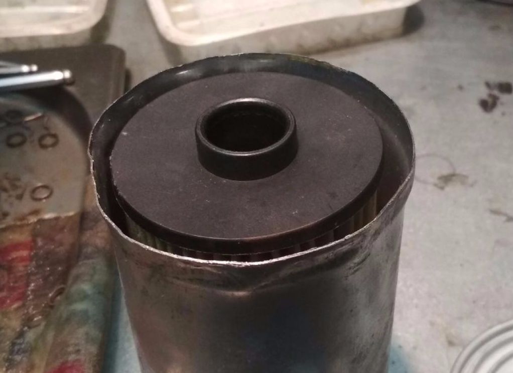

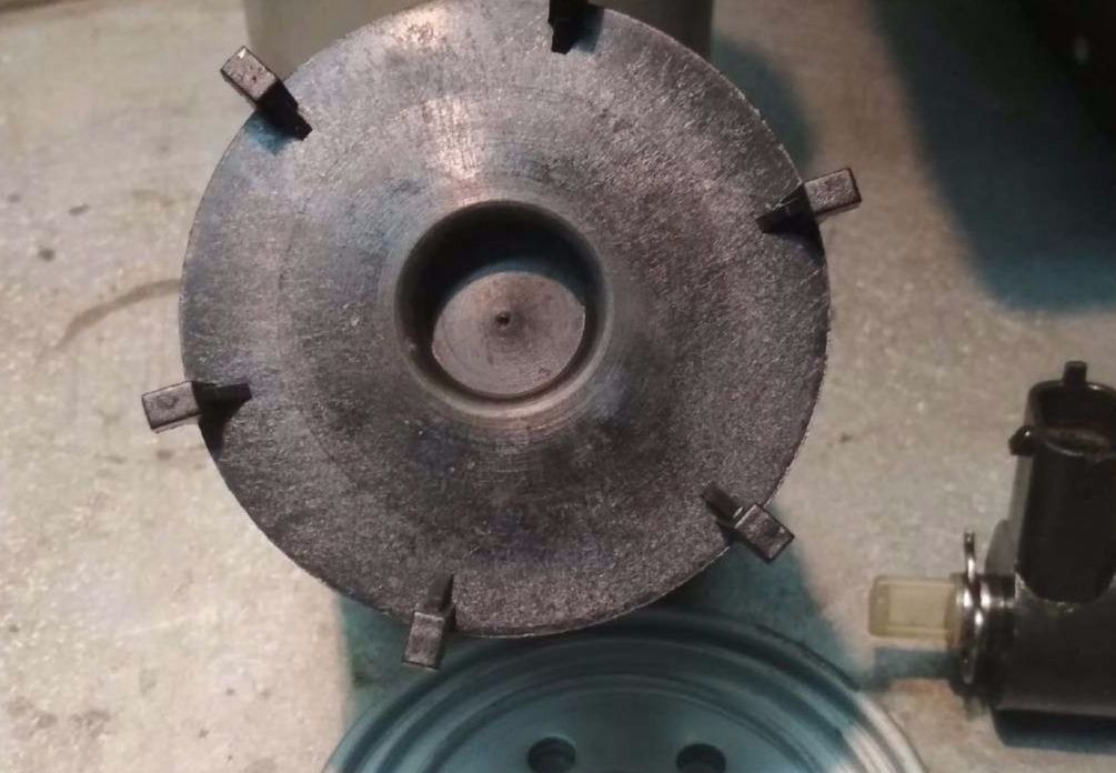

Уже который раз обращаю внимание на отверстие в фильтре сквозного не должно быть Завтра буду в гараже с фоткаю пилиный фильтр покажу какой конструкции должен быть Он не прошел по качеству бумаги
Добавлено через 1 день 3 часа 58 минут 51 секунду:
Как обещал с фоткал А почему обращаю внимание на сам фильтрующий элемент Все топливо должно проходить через фильтр если есть отверстие сквозное то процентов 85-95 пойдет напрямую

У Моле нет такого отверстия, фильтр такой же как и у вас.
