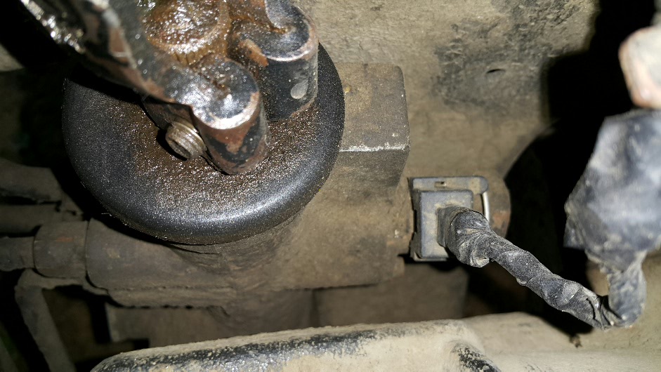

Товарищи пару дней назад возникла такая беда, во время движения руль начал туговато крутиться. Такая ерунда только при движении. Вот гадаю что к чему, может у кого была такая беда? Гур работает нормально жижу меняли в прошлом году когда рейку перебрали. Понять не могу что к чему :| может кто подскажет.. Есть мысли что это клапан пошаливает, тк сталкивался с такой ситуевиной как то залез в грязюку руль вывернул сильно и газанул, после того как выбрался руль прям колом встал еле провернуть мог, затем подождав малость заглушив двигатель все стало нормально правда всеравно руль тяжеловато крутился. Посоветовали до упора его выкрутить и дав газа отпустить. Попробовал вроде как помогло. Планирую в ближайшее время тож самое попробовать авось поможет а если нет то тогда уж и не знаю что делать. Кстати а на дорестаилах корейских есть фишка на рейке? :( Может ли быть такая проблема еще из за развала неправильного?

Kangaz писал(а):Кстати а на дорестаилах корейских есть фишка на рейке?
Фото из под стартера - фишка есть

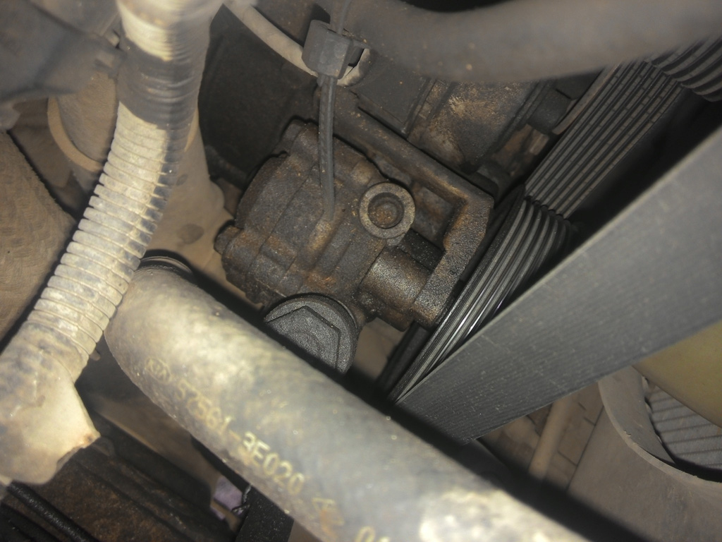

Всем доброго времени суток появился какой то вой, на холостых все нормально нажимаешь на газ воет. Приехал в сервис говорят насос гидроусилителя воет, потому что жидкость на минимуме надо долить и вой прекратится типа воздух куда то попадает. В общем долили ниче не изменилось как выл так и воет, от того крутиш руль или нет не зависит, только от оборотов чем больше тапка в пол тем громче вой. Мастера говорят меняй насос. Кто нибудь сталкивался с подобным?
Подшипник можно поменять чтоб не выл или только насос целиком?
Помогите определить что за насос 57100-3e050 или 57100-3e020 и чем они отличаются ?
