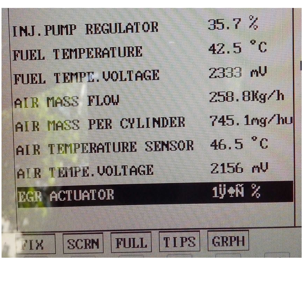

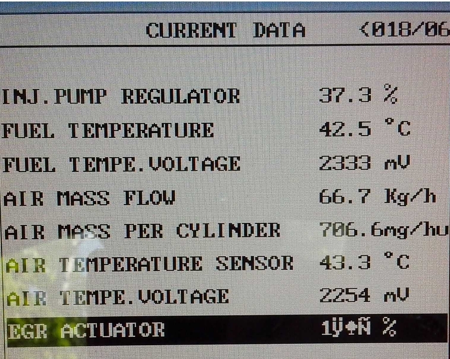

Сообщение Alezzz » 14 май 2016, 22:28
Эта падла выпила последнюю кровь...
Был у ДВУХ диагностов - приговорили ДМРВ.
КУПИЛ это сверхсложное изделие почти за 7000.
Заменил.
Рыдван НЕ ЕДЕТ, как и не ехал. Ничего не поменялось.
Ошибка P0101на месте и не стирается.
Прикладываю фото скринов каскады на холостых и на 3000 оборотов (отсечка).
WTF?????????????????

Сообщение Alezzz » 17 май 2016, 21:28
Ramb писал(а):скрины ни о чем не говорят
Как не говорят???
1 скрин: на 3000 об. AIR MASS FIOW 258,8 Kg/h
2 скрин: на холостых AIR MASS FIOW 66,7 Kg/h
Не?

Re: ДМРВ
Сообщение Ramb » 17 май 2016, 22:20
Alezzz
ну датчик живее всех живых... тока чето многовато воздуха показывает...
Добавлено через 20 минут 18 секунд:
но на хх что воздуха многовато

Сообщение Alezzz » 18 май 2016, 12:38
Ramb писал(а):многовато воздуха показывает
это замеры НОВОГО датчика...

Re: ДМРВ
Сообщение Waso » 18 май 2016, 14:08
Мой родной датчик точно также показывает.

Re: ДМРВ
Сообщение atlant_is » 18 май 2016, 19:10
Норма 45-47 кг/ч.... Так что все равно много. Я потому и спросил про патрубки... Ну и актуатор тож.
