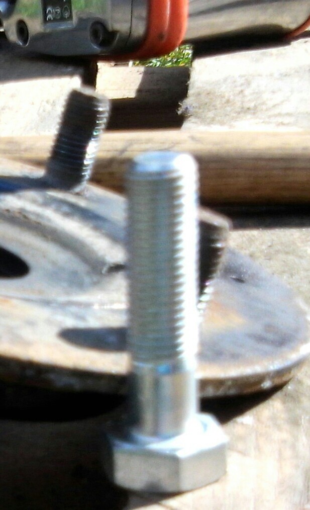

смит писал(а):Подъскажтие, где можно купить болты, длиннее родных на 1,5-2 см.
Любой крепежный магазин, наполовину сточить шляпку болта, прихватить на пару точек сваркой, что бы не прокручивались
Миша Ч
Сообщения: 1758
Откуда: Екатеринбург
Благодарил (а): 41 раз.
Поблагодарили: 46 раз.
Re: Передние и задние проставки
Сообщение BlkDem » 06 июл 2015, 07:44
Миша Ч писал(а):сваркой
Да, сначала нужно посоветовать прикупить сварку, угу :D
Лучше делать конструкцию разборной, без всяких сварок. Чтобы при следующей переборке стоек не было так мучительно больно. Правильные болты реально сильно помогают этому дальновидению ;)
Сообщение kral796 » 06 июл 2015, 11:08
BlkDem писал(а):Правильные болты реально сильно помогают этому дальновидению
за 700 рублей?
жена болгарина и дрель в случае чего помогут исправить сей досадный промах. к тому же новые чашки стоят как раз те же 700 с хвостиком, но это уже если совсем намертво прихватить, а не на пару точек )))
До кучи про новосибирские (китайские) пластелиновые болты я уже писал.
Сообщение Sasha2902 » 06 июл 2015, 11:56
М10*1,25*45. Вроде можно найти.
Сообщение AleksO » 06 июл 2015, 12:52
Наити то можно только подбирайте не в крепежных магазинах там 95% сырятина оцынкованая... Ищите в авто.
Поставил проставки t20 с переходными шпильками 45 ст. Закалена до 31-32 ед.
Сообщение alex324 » 06 июл 2015, 12:57
AleksO писал(а):только подбирайте не в крепежных магазинах там 95% сырятина оцынкованая... Ищите в авто.
Поддерживаю, был печальный опыт с таким оцинкованным пластилином. :twisted:
Сообщение Миша Ч » 07 июл 2015, 09:55
Если человек сам перебирает стойки у себя в гараже, думаю сварка у него имеется, если в сервисе, тем более. Если убрать проставки, длинные болты можно отрезать женой "Болгарина" :D еще раз повторюсь, считаю это надежней, чем удлиннители и т.д., болты брал в автомагазине от 2108 какое то креление. Все ИМХО :)
Сообщение BlkDem » 07 июл 2015, 10:41
Миша Ч писал(а):Если человек сам перебирает стойки у себя в гараже
Ничего не значит, ровным счетом. У меня есть гараж, есть сварочный, но я им не пользуюсь в таких случаях, где можно все сделать штатно и красиво.
Миша Ч писал(а): считаю это надежней, чем удлиннители
А я считаю это злостным колхозом, имеющим право на жизнь только в экстренной ситуации. Я купил правильные удлиненные болты. Причем, у меня теперь 2 комплекта. Кто бы там что ни говорил про их качество, это отличные болты. Не так давно перебирал стойки - проблем не заметил никаких.
Сообщение смит » 07 июл 2015, 12:40
Излазил все магазины в Рязани, болт, так и не нашел! Заказывать болты за 700, а теперь наверно за тыщу, смысла не вижу. Тогда уж сразу с проставками, всего 880, а я за свои 500 отдал токарю, материал капролон был свой. Знал бы , что будет такой гиморой с болтами, заказал готовые, видно тему не дочитал :Search:
Сообщение Миша Ч » 07 июл 2015, 14:43
смит писал(а):Излазил все магазины в Рязани, болт, так и не нашел!
По моему называется болт крепления кронштейна генератора ВАЗ 2108-09 длинна 45 мм
Сообщение Sasha2902 » 08 июл 2015, 09:54
Мне нравится обварить болт, потом сверху 2-3 мм болгаркой снять чтоб резинку не прорезать болтом. А насчет колхоза хз. Замена г на г это дибилизм, а один раз немного настроить под себя и всё ок.
