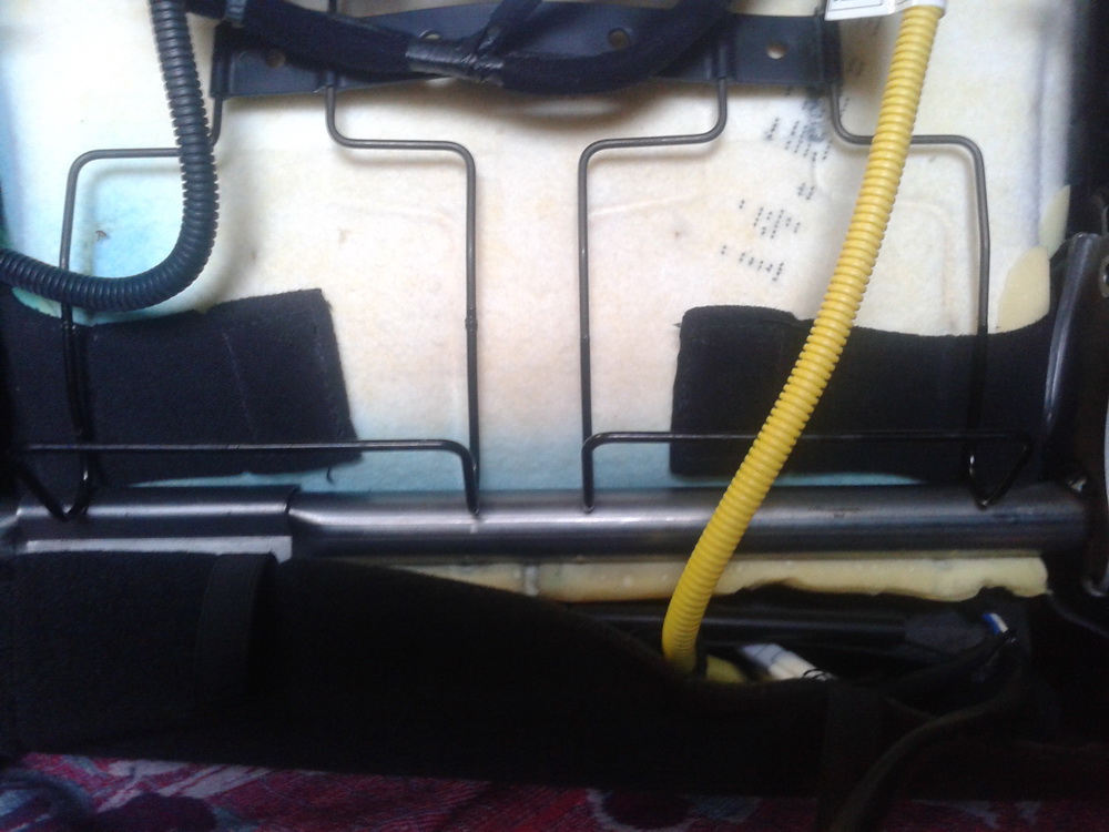

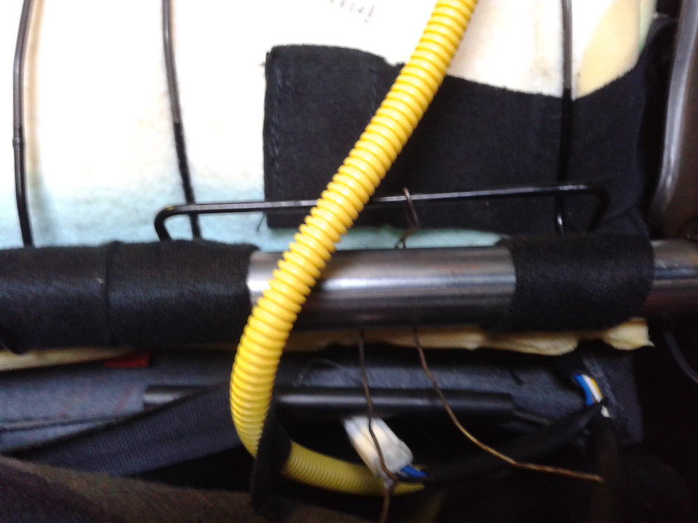

Сообщение abrams » 21 ноя 2015, 14:36
ну вот и я сегодня добрался до сидения.Снял сидуху,перевернул,звук как тут писалось выше происходит от пружин,которые вокруг трубы.Пружины снял,обклеил в 2 слоя карпетом,ничего другого под рукой не было и собрал обратно.Правда обратно пружины поставить оказалось от руки тяжко,с помощью проволки вставил
снятые пружины и голая труба
за проволку тянул,а другой рукой помогал,вдвоём конечно быстрей бы получилось
