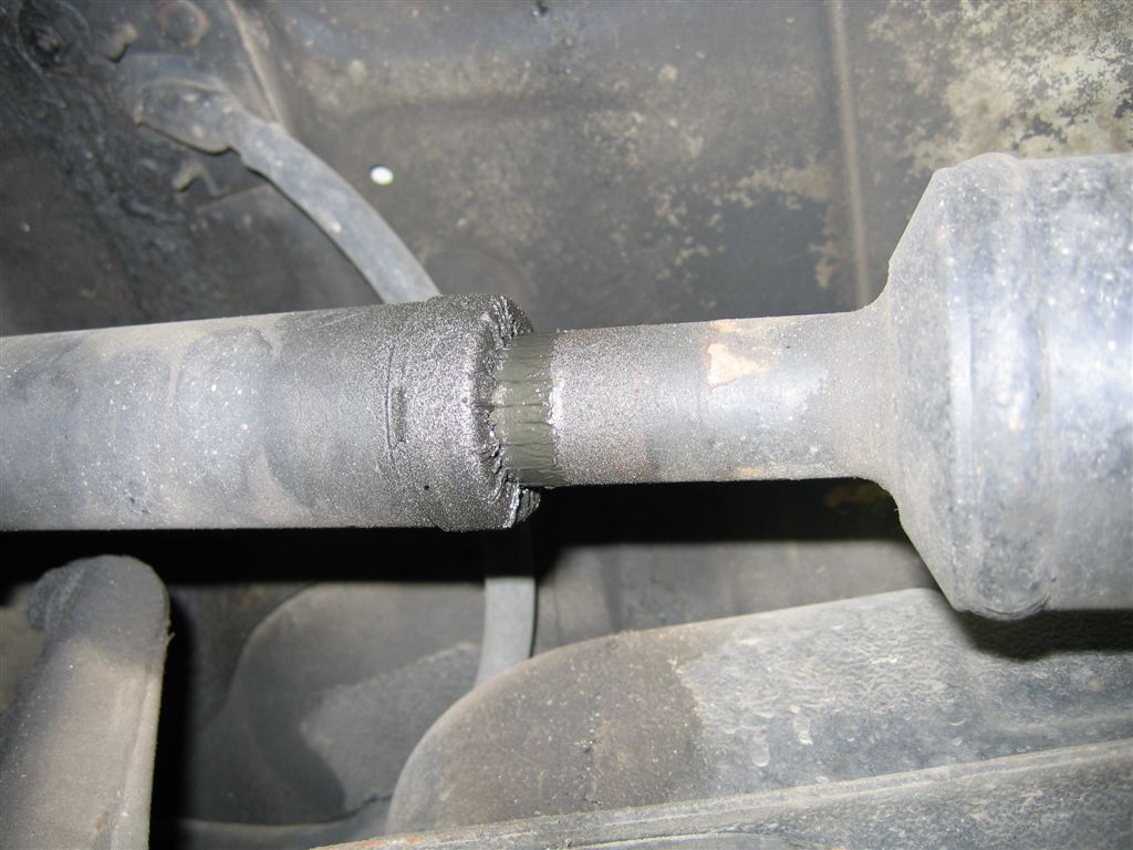

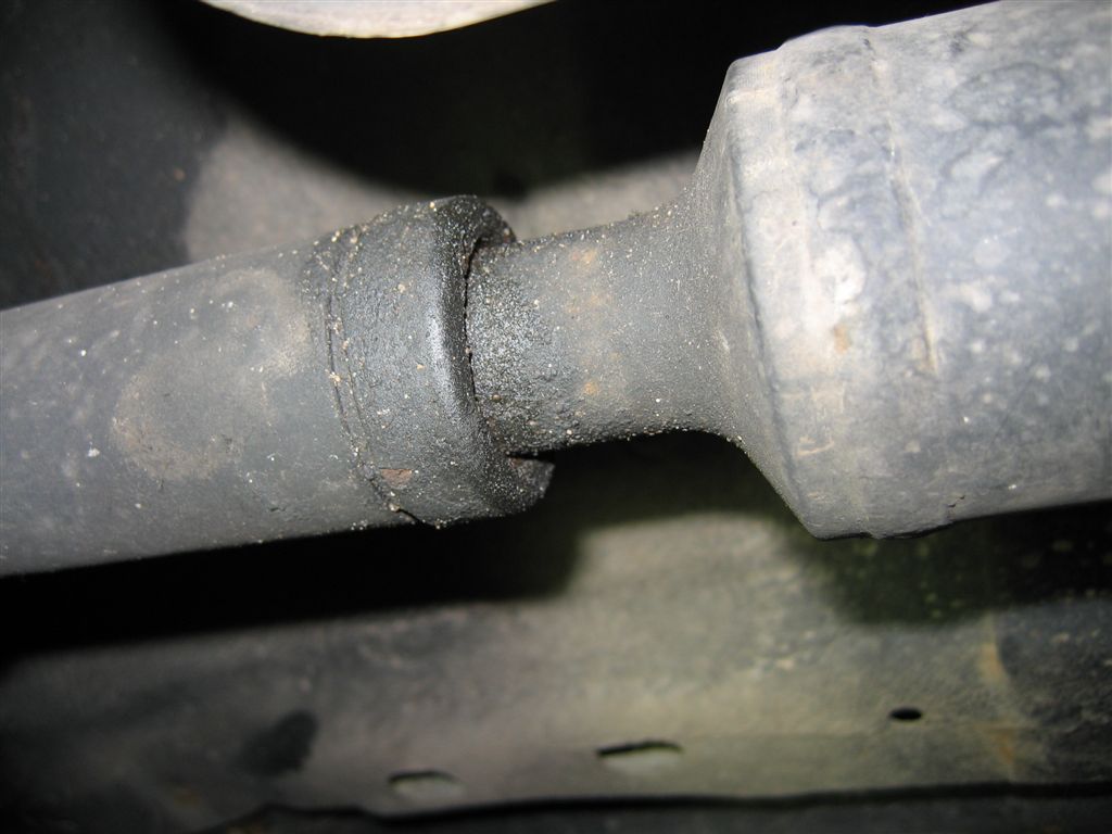

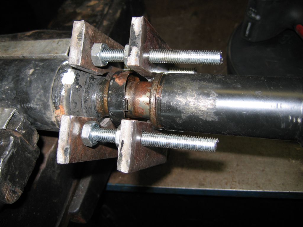

2004 год , кореец , part-time , 2,5 crdi , пинки при динамичном торможении и трогании , на холодную вроде не было , на горячую (2-3 км пробега после ночной стоянки ) всегда , при плавном разгоне-торможении пинков почти не ощущалось . Закисшая намертво шлицевая переднего кардана + ступеньками поворачивающаяся крестовина . Шлицевую расспрессовал за 10 минут 2 часа делавшимся съемником , а крестовину разрабатывал , постоянно шприцуя , в течении 15 минут .После установки пинки пропали :)
осмотр - нормально работающая шлицевая заднего кардана
не работающая шлицевая переднего кардана
снимаем сальник шлицевой и вот оно
надеваем самодельную приспособу и долго крутим гайки по периметру , слегка подогревая шлицевую феном
а ржавчины и нет почти
