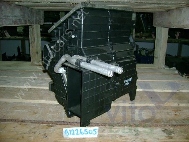

фото или картинку отопителя нужно на 3,3 он с 3,5 одинаков? есть у кого?

Re: Ужасно холодно
Сообщение Bel-lex » 24 янв 2014, 04:15
accent писал(а):брасывающий клапан ставить на одну трубку или на обе
на выход из радиатора отопителя

Re: Ужасно холодно
Сообщение Accent-58 » 24 янв 2014, 04:42
http://www.kamitek.ru/kia/69/3/14320/ судя по этой карттинке, мне нужно врезать в патрубок, которы ближе к центру автомобиля? Ну блин при таком расположении патрубков выгнать воздух нереально !!!!!!!!!!!!!! Как мне иногда хочется поймать какого нибудь корейца или лучше китайца и прибить показательно!!!!!!!
