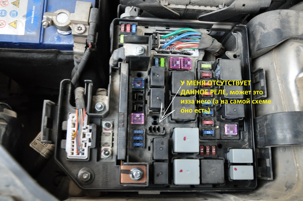

.... у меня еще отсутствует одно реле в подкапотном пространстве блока предохранителей, может вся беда из-за него???? Его каталожный номер 95230-2P040

Re: Не работает привод стекла, и зеркал
Сообщение operator » 23 ноя 2013, 21:22
У многих этого реле нет. Все работает.
Описание блока реле и предохранителей: Тема: Реле включения противотуманок и дальнего света

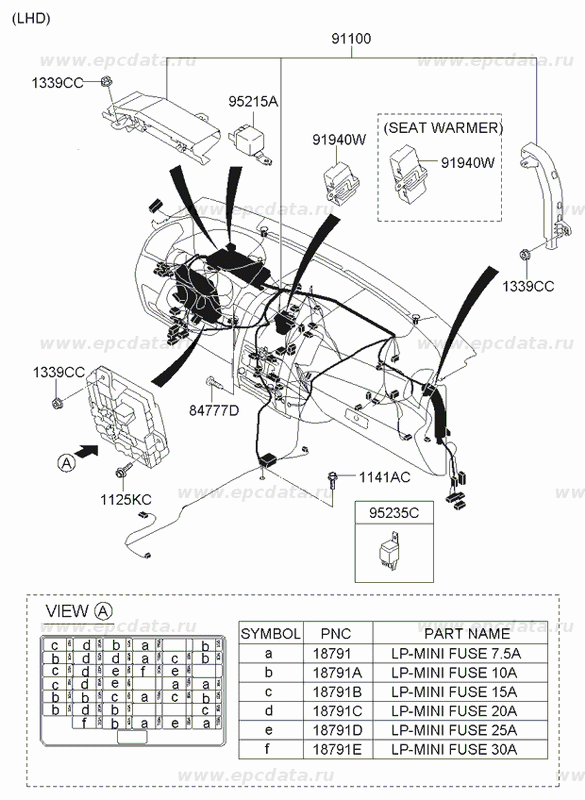

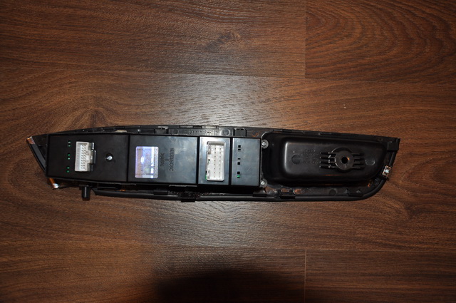

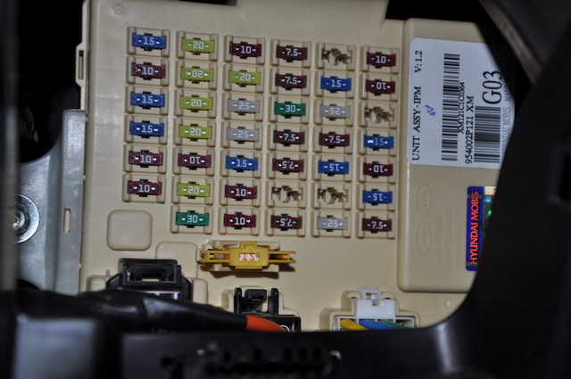

Добавлено через 1 день 23 часа 38 минут 35 секунд:
Главная проводка
Добавлено через 1 минуту 14 секунд:
Блок предохранителей в салоне
Добавлено через 3 минуты 29 секунд:
....вот и какие разьемы м клеммы проверять
Добавлено через 4 дня 13 часов 40 минут 12 секунд:
....нет идей дольше?
