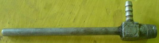

Сообщение капитан » 21 мар 2011, 22:49
Вот как выглядит этот переходник + для удобства и отказа от тройника врезал в него на резьбу с герметиком трубку(которая длинная)
