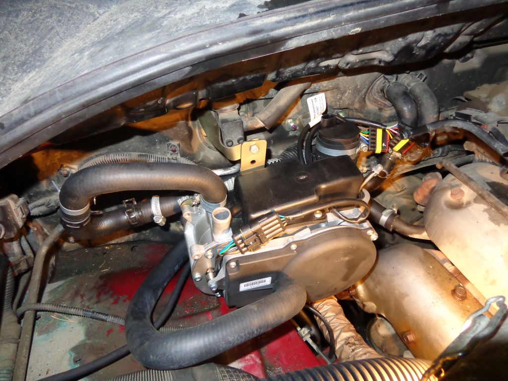

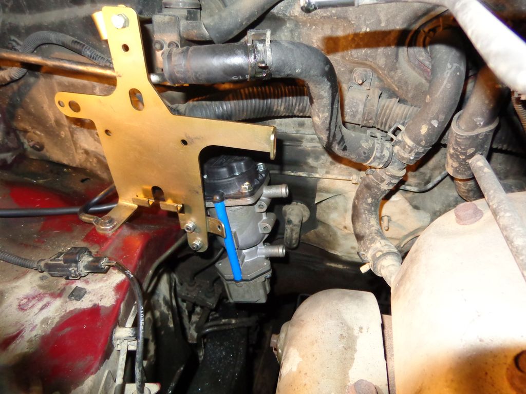

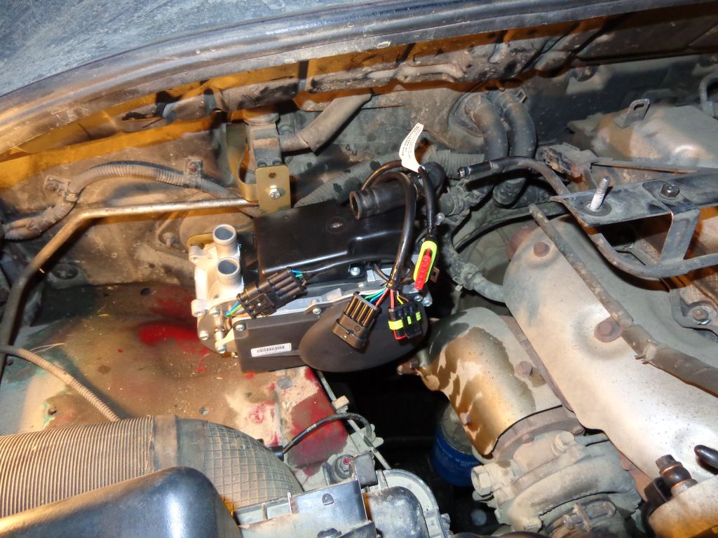

Ну вот и я поставил наконец-то бинар с gsm модемом на свой дорестайл. Последовательно с бинаром установил еще и электрический котел северс+ (на рабочей парковке бесплатная розетка, чего зря бинар гонять) Провозился полный день плюс еще один вечер. Предлагаю свой фотоотчет, возможно кому-то и он пригодится.
В начале стандартно слил 5 литров антифриза с краника радиатора и снял расширительный бачек.

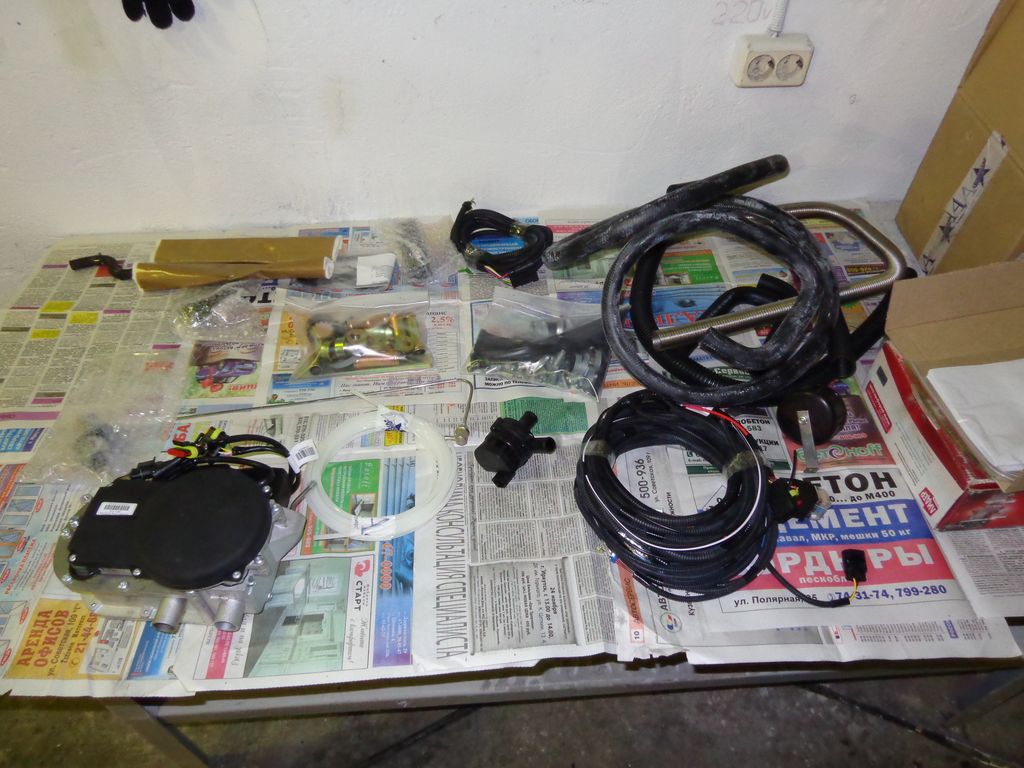

Разложил элементы пазла на верстаке :)

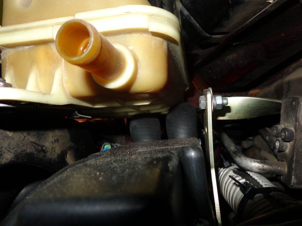

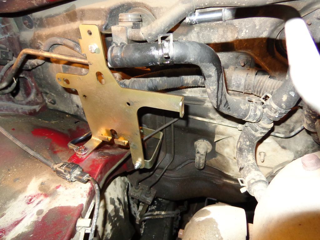

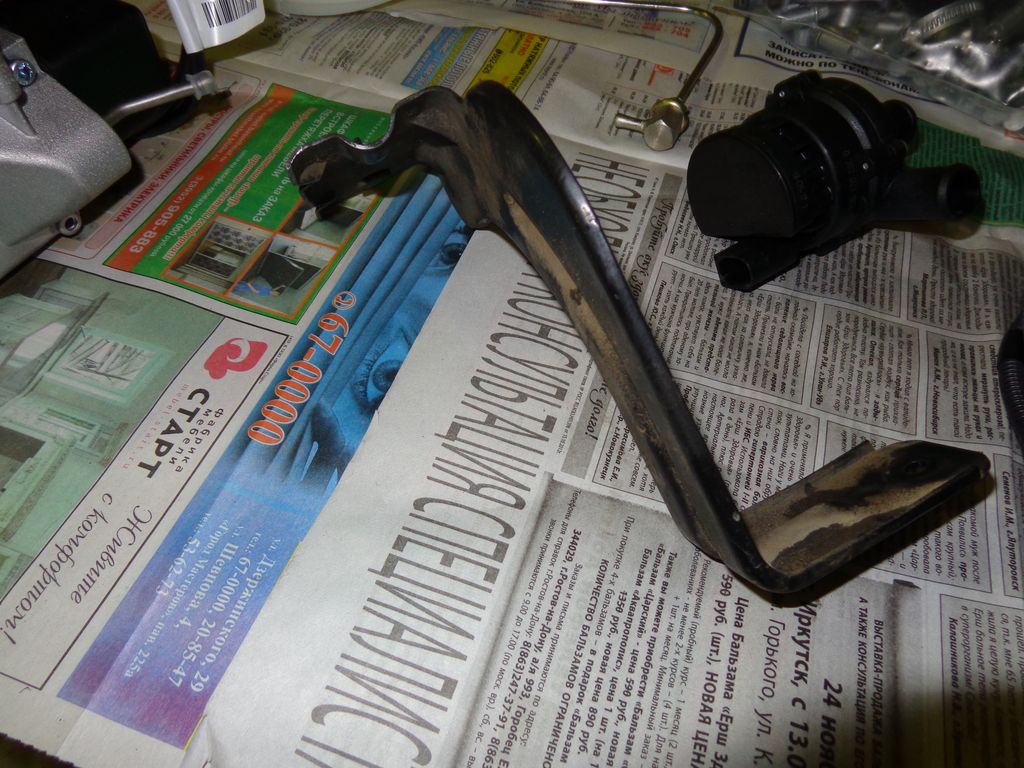

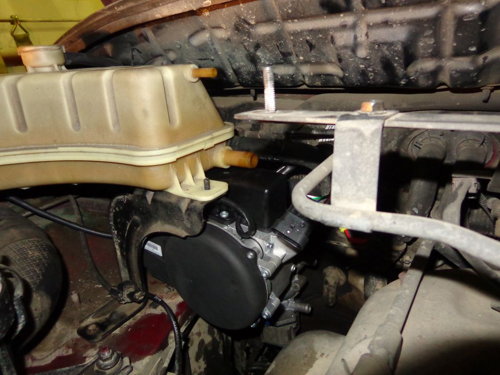

Отрезал ногу от кронштейна расширительного бачка.

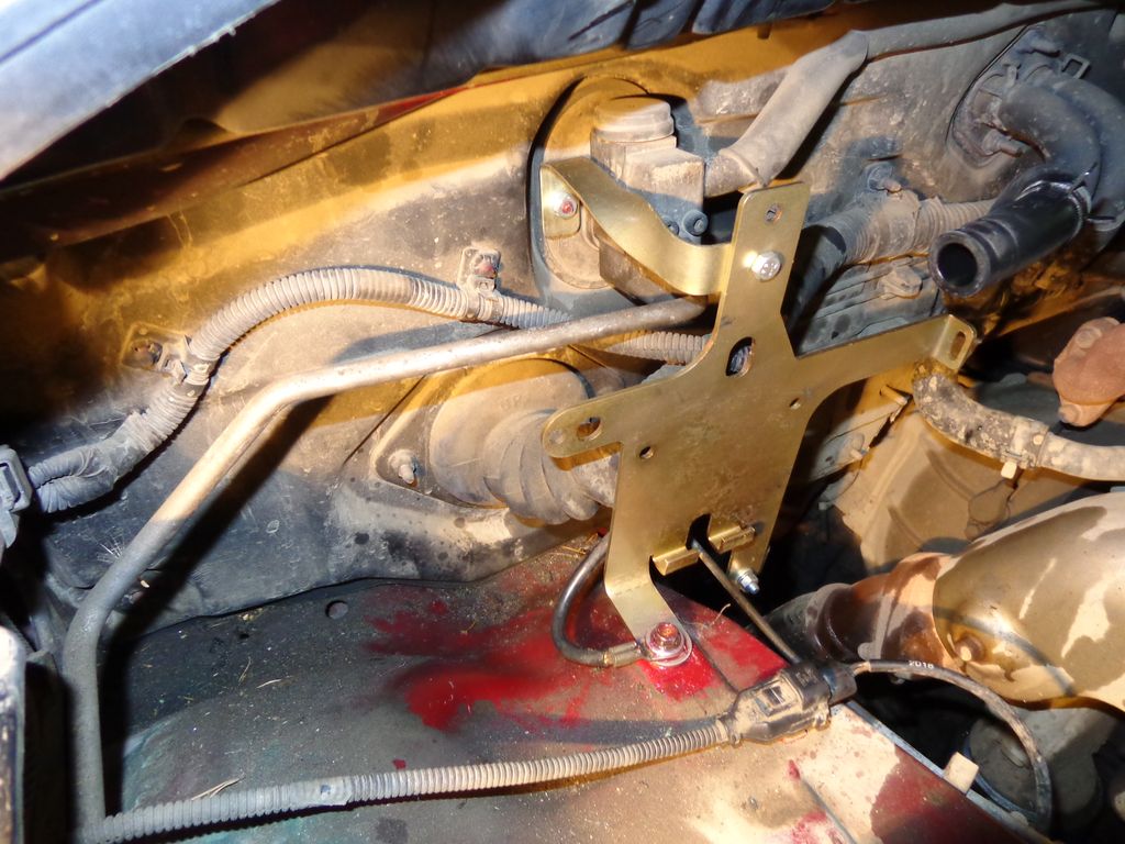

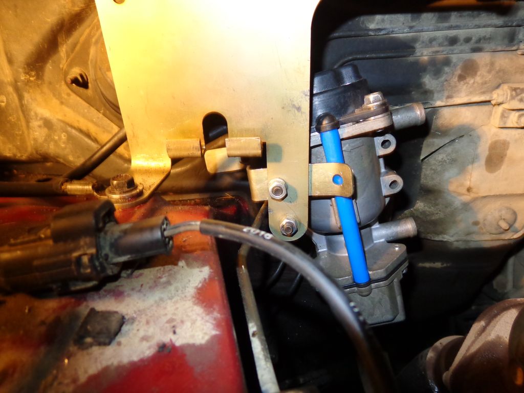

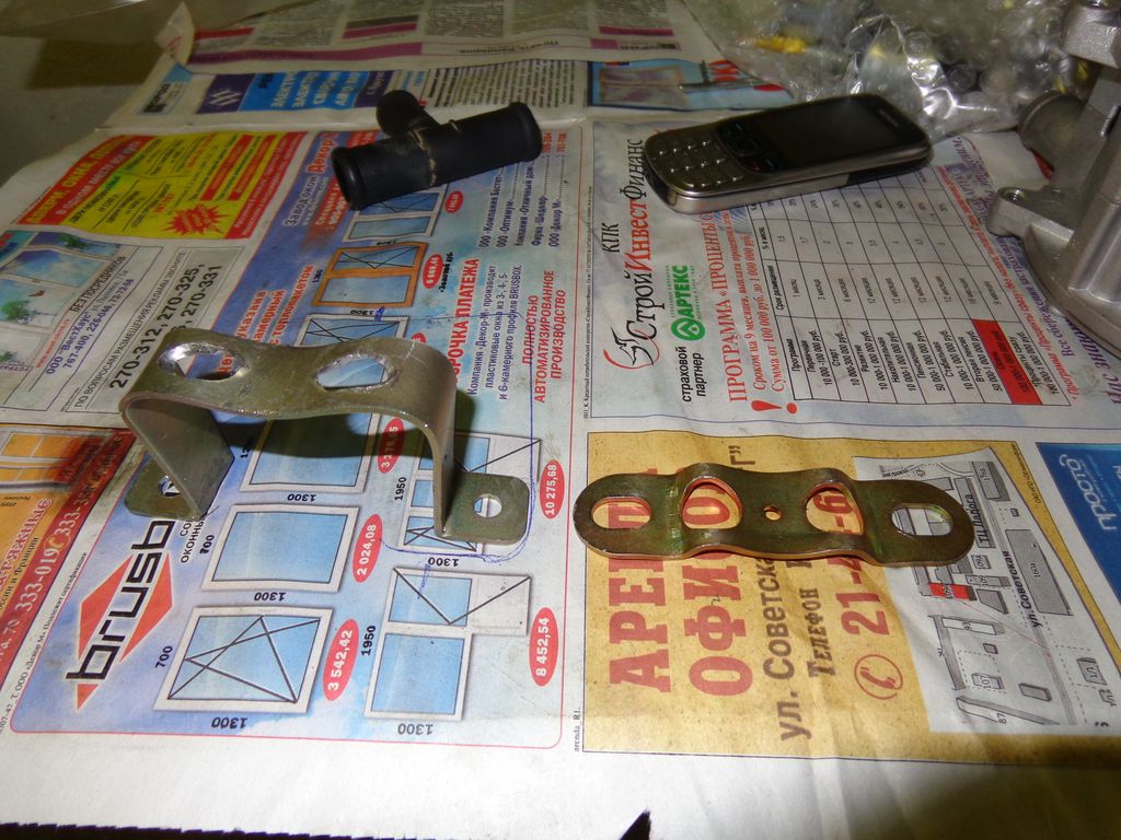

Установил кронштейн бинара, раскрепив двумя растяжками, выгнутыми из металлических пластин, шедших в комплекте.

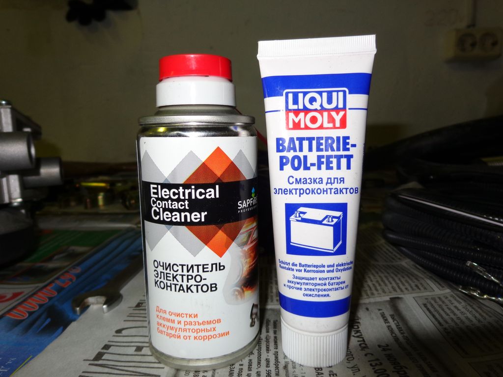

Клемму массы промазал смазкой для электроконтактов (покупал для клемм аккумулятора).
Примерил бинар к кронштейну - вроде неплохо.
Теперь можно разместить северс+ на кронштейне бинара, пришлось переделать нижнюю растяжку и просверлить новое отверстие в кронштейне.
Северс стоит не криво - это рекомендованный угол для установки по мануалу.
Примеряю еще раз с кронштейном и бачком - вроде бы опять все в порядке.
Продолжение следует...
Добавлено через 40 минут 58 секунд:

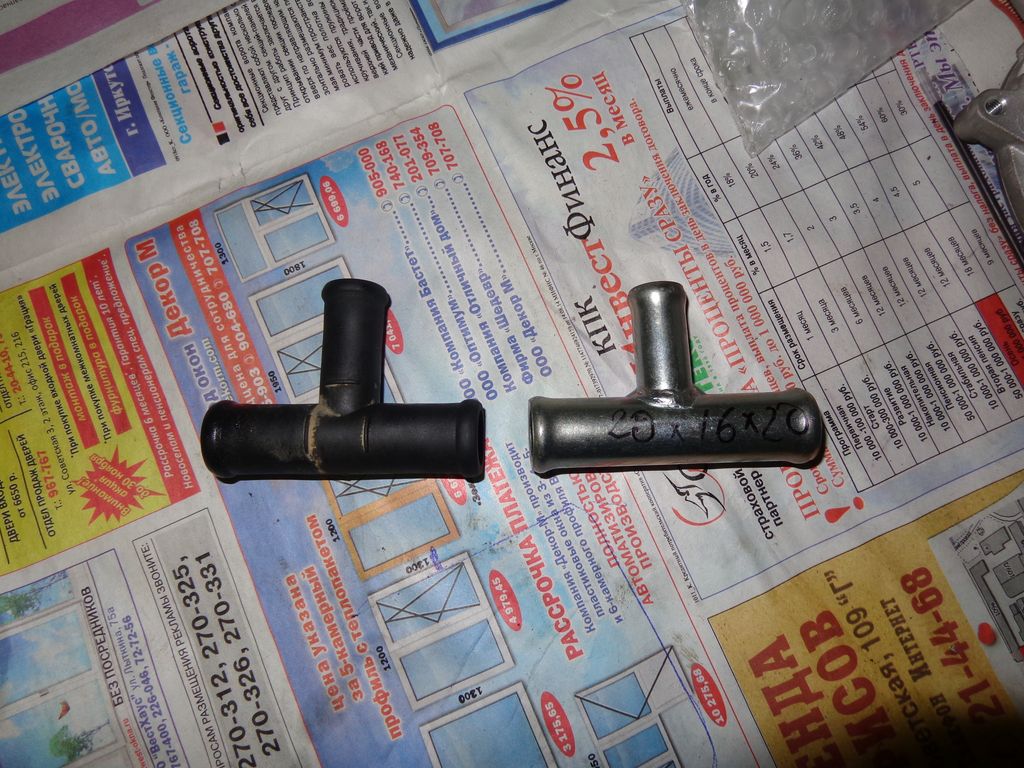

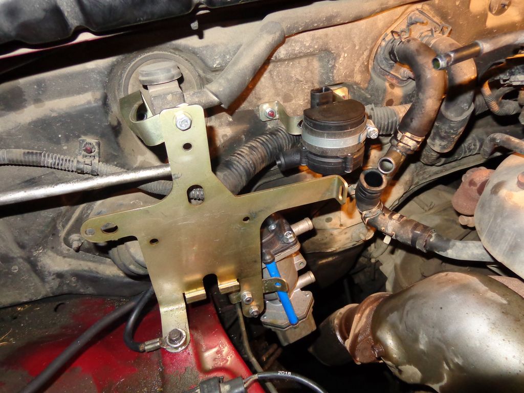

Из оставшейся третьей пластины выгибаю новый кронштейн для помпы, чтобы разместить ее над жгутом штатной проводки:
Помпу закрепляю хомутом через прокладку из резины - тоже показалось что без нее не айс.

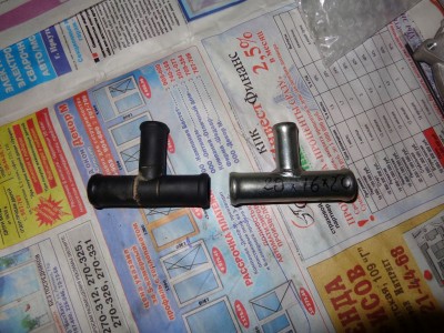

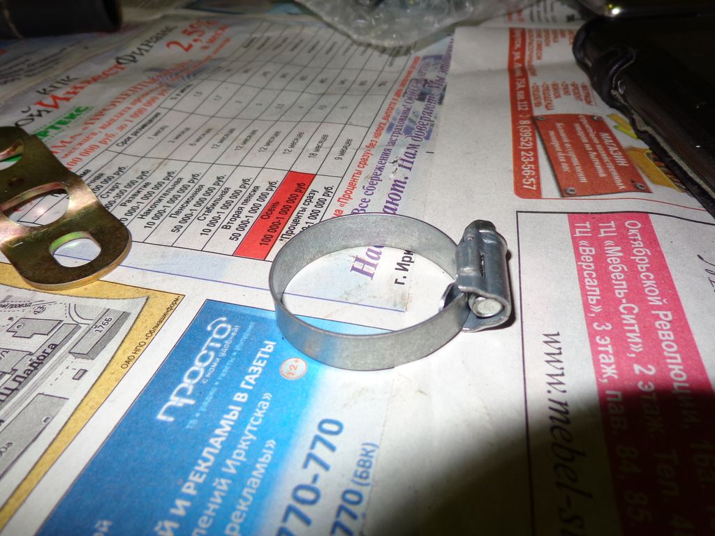

Меняю штатный пластиковый тройник на металический, размером 20х16х20.
Такой вот нанохомут попался в комплекте :)

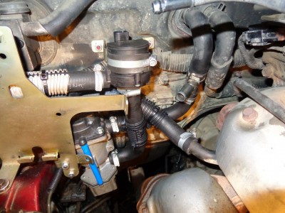

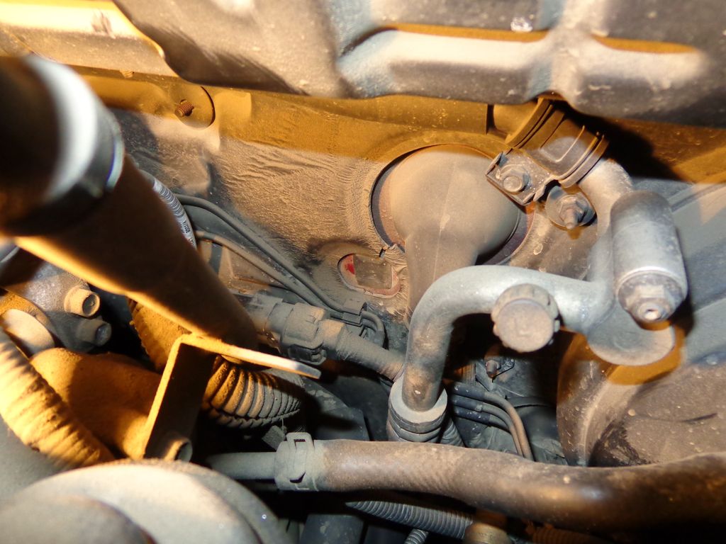

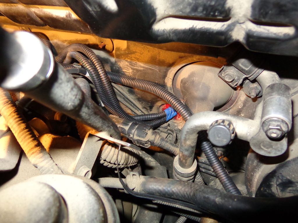

Начинаю самую муторную часть - монтаж патрубков. Из-за дополнительного электрокотла компоновка получается очень плотная, приходится одевать гофру на шланги в местах их контакта друг с другом.
Забор жидкости с выхода печки - сперва в северс, потом в бинар.
Тут пришлось в бинаровский шланг врезать штатный г-образный патрубок (стоял между тройником и входом в двигатель) чтобы избежать перегиба.

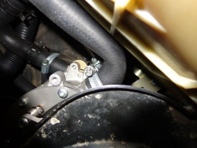

И вот тут меня ждала засада. Шланги, выходящие сверху из бинара явно не помещались под расширительный бачек даже после обрезки практически под самый изгиб. Пришлось делать проставку под кронштейн и поднимать бачек на пару см. вверх. Бинар опустить ниже не получалось - он и так практически упирался воздуходувкой в крыло. В итоге получилось что бачек практически лежит на шлангах, благо их не пережало. Решил пока оставить как есть до лета, по теплу попробую наклонить бинар назад на 35-40 градусов, чтобы шланги прошли мимо бачка в угол моторного отсека. Сейчас все переделывать уже не было ни сил ни желания.

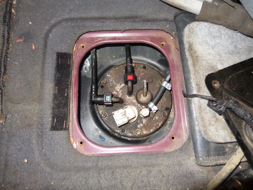

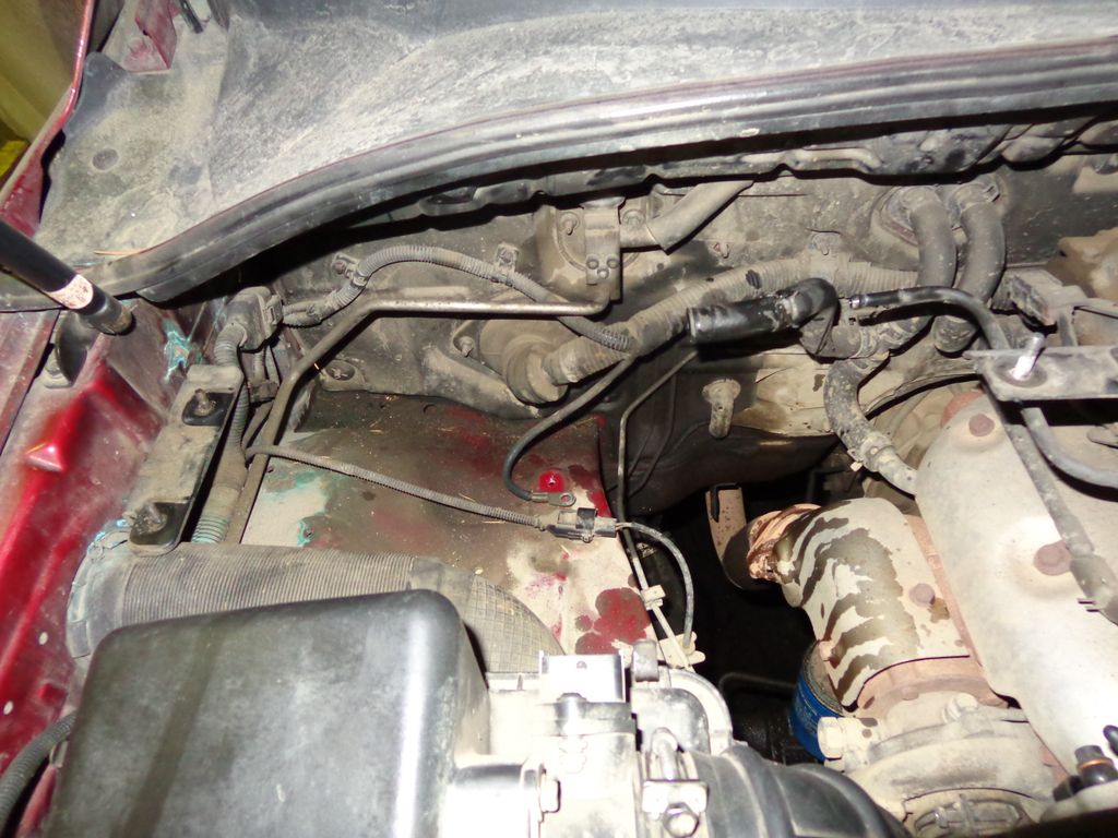

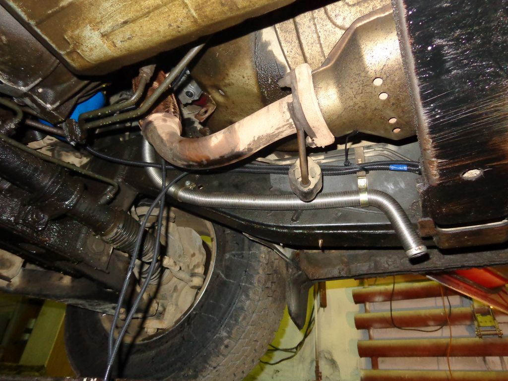

С забором топлива решил не изобретать велосипед и врезался в бак. Между лючком и баком оказался слой земли в 2-3 сантиметра, что аж не видно было шлангов. Пришлось почти час потратить на очистку пространства вокруг лючка. Трубку заборника не стал хитро изгибать и вщелкивать в паз на стакане - просто вниз до дна и в сторону на пару см., буквой "Г". В сложенном виде до дна не достает на 5 мм.
Тут уже время за полночь, поэтому стал забывать про фотоаппарат, так что фото только такое:

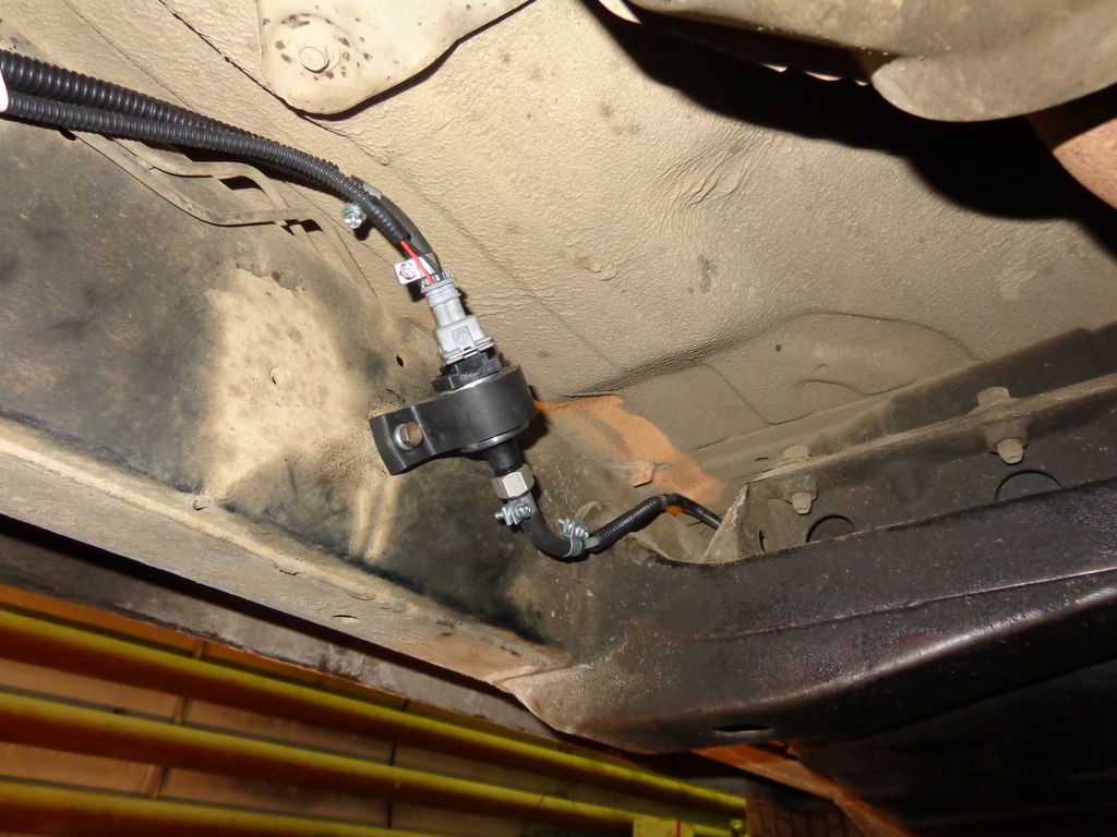

Топливопровод упаковал в гофру, насос поставил на место насоса вебасты.
Добавлено через 35 минут 43 секунды:
Прокладываю проводку и топливопровод до насоса, ставлю выхлопную трубу. Не обращайте на обилие масла на всем вокруг - последствия лопнувшей трубки смазки вакуумного насоса.
Фото воздухозаборника как-то забыл сделать, частично его видно тут. У бинара его пришлось укутать в термоизоляцию, ибо близость горячей части турбины смущала. Заборник с фильтром разместился в правом углу моторного отсека, как в большинстве установок.

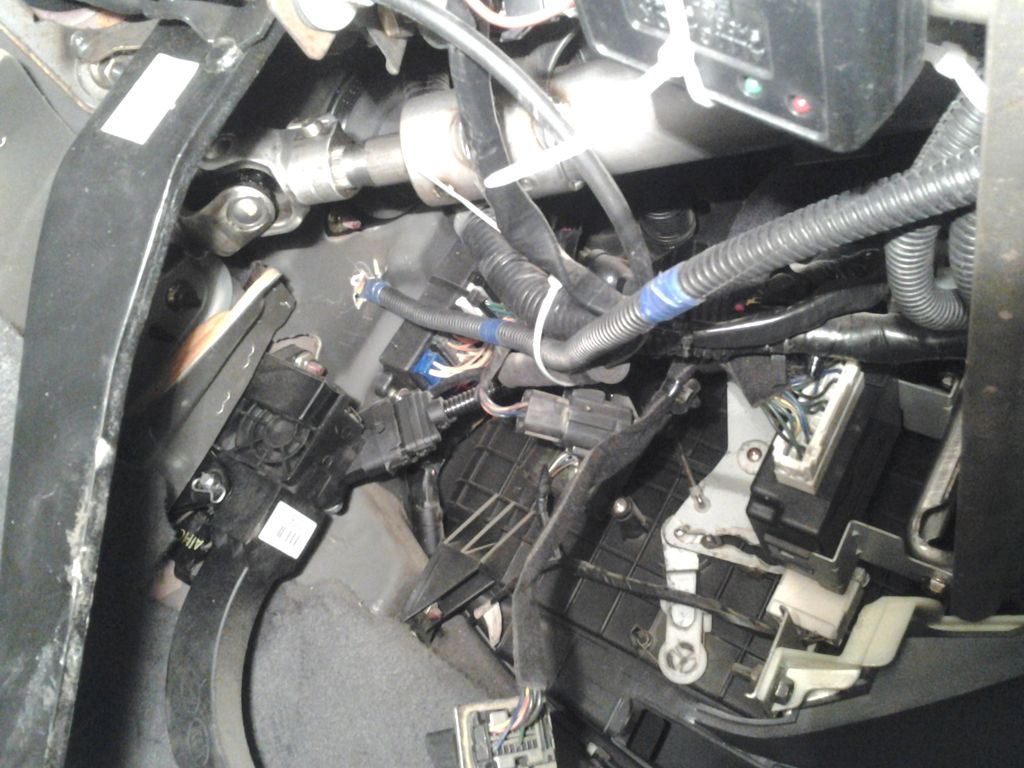

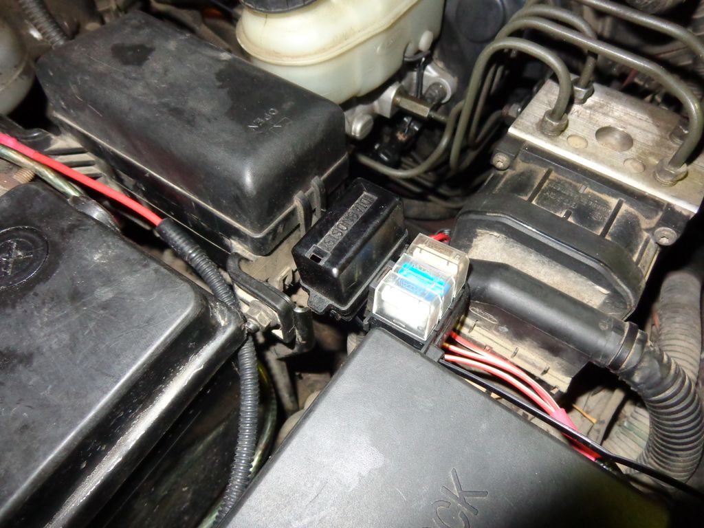

Теперь электрика. Провода укорачивать и переплетать косу не стал, просто смотал в кольца излишки и закрепил хомутами. Блок предохранителей прикрепил хомутом к диагностическому разъему.
Жгут от пульта и модема завел через штатное отверстие под квадратной заглушкой:
Только в этом месте пришлось соединить два жгута в один т.к. две гофры просто не проходили в отверстие.

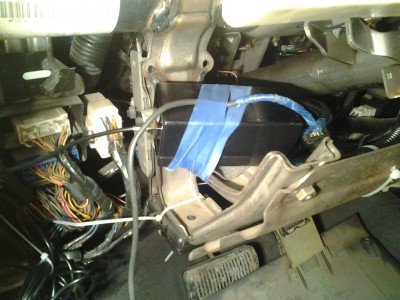

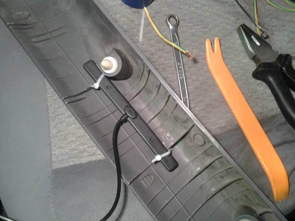

Модем и излишки жгута разместил под рулевой колонкой. Модем пока просто примотал изолентой т.к. возможно его придется снимать для манипуляций с симкартой.
Антенну GSM разместил скрытно за накладкой стойки лобового стекла:

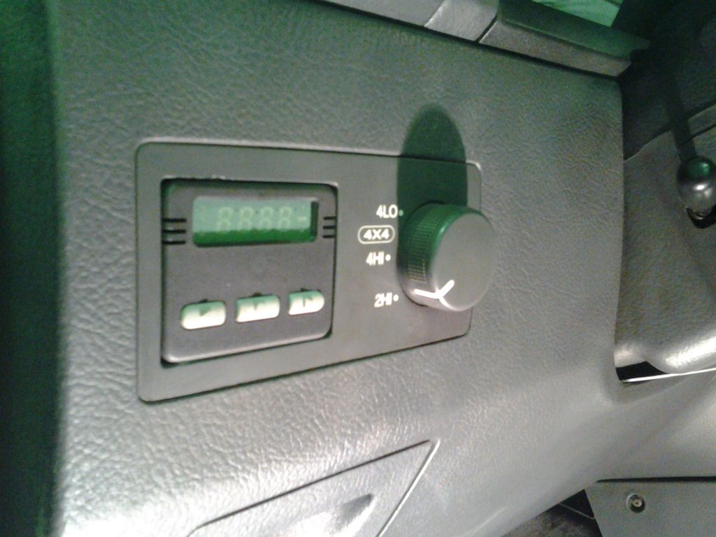

Пульт идеально встал на место заглушек возле крутилки раздатки. Пришлось только подточить корпус пульта сверху и снизу на 0,5 мм. Выглядит как штатное устройство:
Бинар завелся с третьей попытки, гудит, но не сильно.
