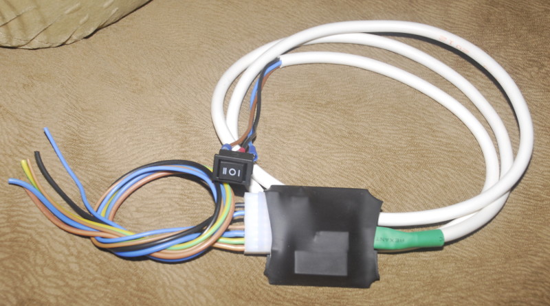

Примерно так будет выглядеть версия "mini":
Черный провод (или желтый) - общий - подключается к "общему" контакту переключателя режимов.
Синий - 2Н
Коричневый - 4Н
Инструкция по подключению силового разъема подходит от "старших" версий.
