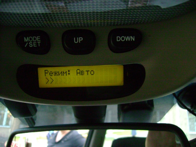

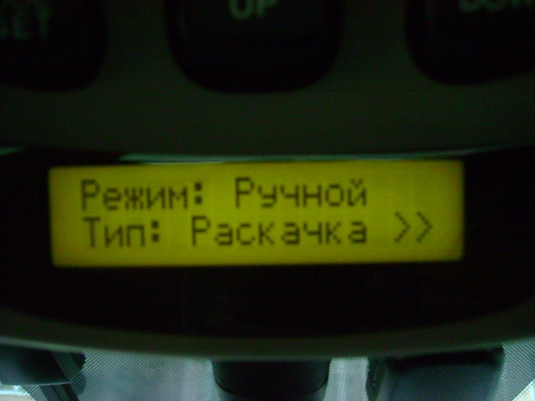

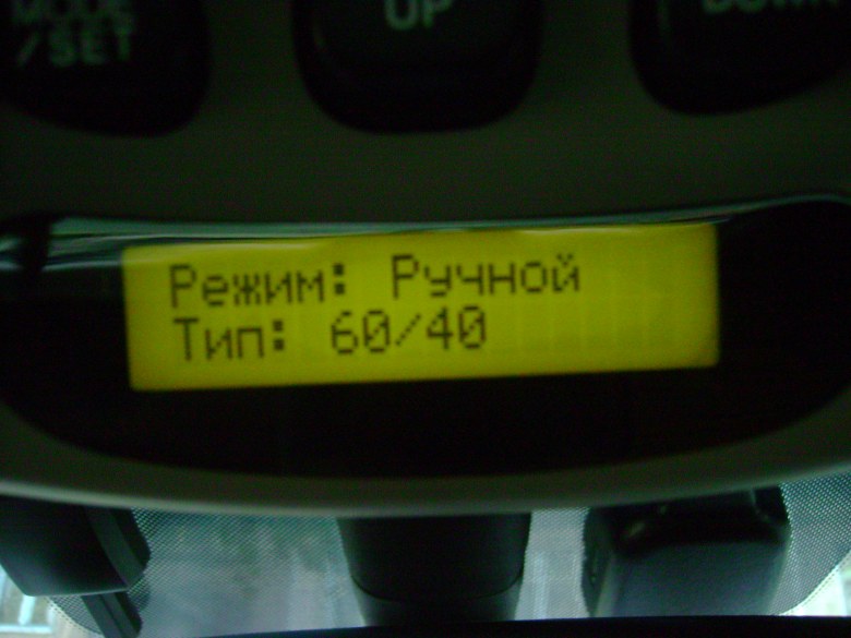

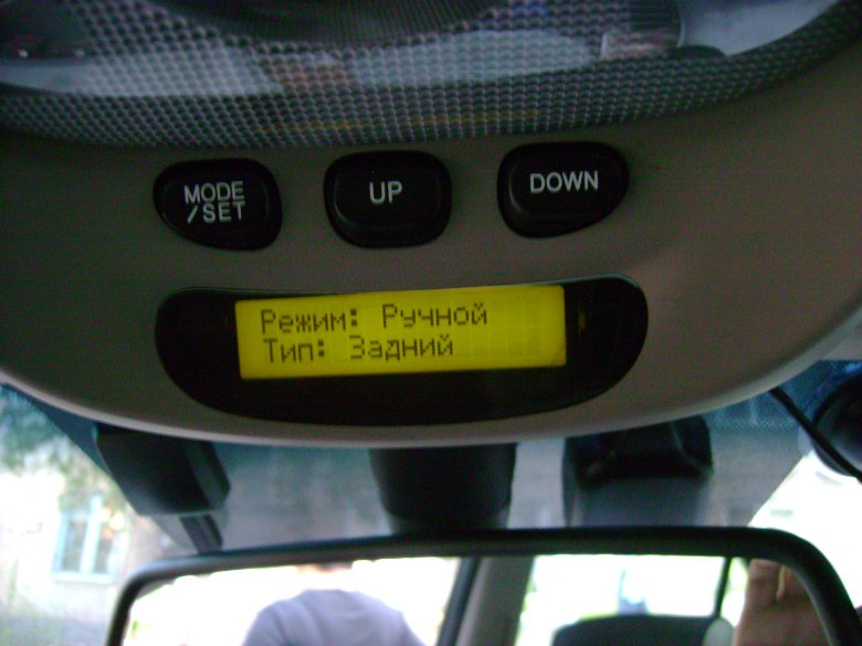

Сообщение Aleks30 » 22 авг 2011, 11:09
Вот и испытал SuperTOD-2 на более расстояния, в Новосиб (400 км, задний) и назад, расход замерять не стал, так как спешил и скорость достигала 140 км/час, назад ехал в ливень, был выбран режим "авто" (по-умолчанию) и скорость до 100 км/час, более было страшновато, но потом всё таки подумал и решил включить 60/40, скорость увеличил до 120 км/час, плавание прекратилось, полёт нормальный 8) приборы в норме

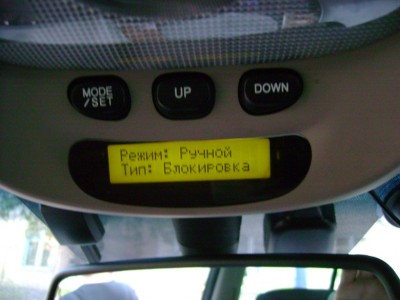

Re: Разработка SuperTOD-2. Запись желающих
Сообщение BlkDem » 23 авг 2011, 17:23
Фото любезно предоставлены Николаем aka зануда
Сообщение Tom3m » 23 авг 2011, 17:33
А что такое режим блокировка? Это 50/50 ? Может быть так и написать?
Добавлено через 10 минут 6 секунд:
А вообще выглядит хорошо, как тут и было.
Tom3m
Сообщения: 196
Зарегистрирован: 30 ноя 2010, 23:51
Откуда: Минск
Имя: Егор
Доп. информация: EX, LSD
Сообщение BlkDem » 23 авг 2011, 18:11
Да, "блокировка" - это почти 50/50. Что касаемо написания, то я много думал :D
Если писать 50/50, 40/60, 30/70 и т.д., теряется информативность при беглом взгляде.
Поэтому, пока так. При подготовке устройств, могу учесть индивидуальные предпочтения.
Персонально тебе могу сделать 50/50 ;)
Сообщение Tom3m » 23 авг 2011, 18:14
А есть 30/70 режим? Я его не видел.
И вообще есть ли смысл в режимах 30/70, 20/80 если есть 40/60?
И, кстате, вопрос про 40/60. Как я понимаю долго в этом режиме ездить нельзя? Ибо могут быстро стереться фрикционы?
Tom3m
Сообщения: 196
Откуда: Минск
Имя: Егор
Сообщение BlkDem » 23 авг 2011, 18:25
Нет, режима 30/70 (пока) нет, но если кому нужно - не вопрос - сделаю.
Езда как на заблокированной трансмиссии, так и в режиме 40/60 накладывает на голову водителя дополнительные требования :D
Режим 40/60 практически полная блокировка, но позволяет чуть легче проскальзывать фрикционам, при необходимости.
Применение: комбинированный со льдом асфальт, сильный ливень и прочие пограничные состояния погоды, когда сцепление с дорогой может динамически меняться несколько раз за короткий промежуток времени. При развороте, выезде с места парковки с максимальным поворотом колес по льду также поможет не отлюбить в .опу впередистоящий порш каен :) .
зы: кстати, надо для унификации переделать 60/40 на 40/60. Это одно и тоже, но 40/60 какбы понятнее :)
