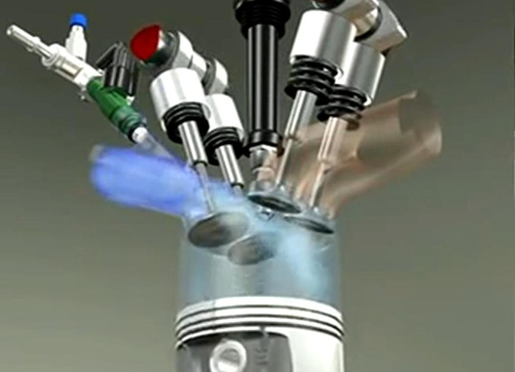

Lugavik писал(а):Самый удобный розклад; - больтик адаптировался в во внутреннюю полость свечи. Отого уже и не стучит, а принявшая весь удар на себя свечка, приказала долго жить, - заменить свечку и самый полный вперёд.
Ну вот смотри, по логике если болт залетел во впуск, то он сначала попал на впускной клапан. Он мог провалиться в камеру сгорания? На сколько мм выдвигается клапан при открытии? Ведь теоретически если он мог провалиться со стороны впуска, то и мог вылететь со стороны выпуска?
Добавлено через 1 минуту 44 секунды:
Lugavik писал(а):Эта мелочь не должна навредить поршневой. В зазор между поршнем и цилиндром не втиснуться ни каким макаром, отсюда следует, что остальные болтики уже в выпускном тракте знакомятся с катализаторами и резонаторами
Поршневой понятно. А клапанам? Не хотелось бы головку снимать... Если клапанам кабздец это наверное замер компрессии показать должен?

VITcool писал(а):А клапанам? Не хотелось бы головку снимать
Болтик диаметром троечка из стальки сырца, никоим образом не навредит клапанам и сёдлам клапанов , они же калёные (С) :)
Да и не сможет задержаться болтик под клапаном, в момент открытия, там довольно приличной силы сквозняк , что на впуске, что на выпуске с цилиндра.
Добавлено через 1 час 18 минут 28 секунд:
Из практики, дело было в армии, на сто тридцатом зилке аналогичная ситуация, выкрутился винт на четыре с воздушной заслонки и ушёл в цилиндр, неделю бряцал в цилиндре, было масса технических консилиумов и в итоге было принято решение вскрывать ГБЦ. Боец накануне дня Ч, погонял от души зилка, вернувшись вечером в автопарк... в движке тишина. Но решение не стали менять и вскрыли голову, и видон - розплющенный винтик наглухо впечатался в полость головки, с большими потугами его удалось оттуда извлечь.
При повторной ситуации на другой машине, поступили проще, выкрутили свечку, завели движок и винт через свечное отверстие, коцнув по капоту улетел в никуда.
ВО, как бывает.
