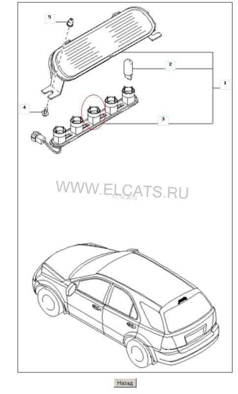

Сообщение Saybb » 17 дек 2013, 11:49
до не давнего времени эта проблема меня обходила стороной
но в понедельник обнаружил что круиз не включается вообще.
читал читал эту тему, симптомов схожих не нашел.
у меня оказалось все проще, сегодня утром обнаружил при включении габаритов замыкающую лампу в доп.стопе, горела постоянно и тускло в любом положении фар кроме OFF
центральная лампа "сварилась" то ли от перегрева то ли от срока. Вообще лампы в соренто оставляют желать лучшего, греются как будто 100 ваттные.
