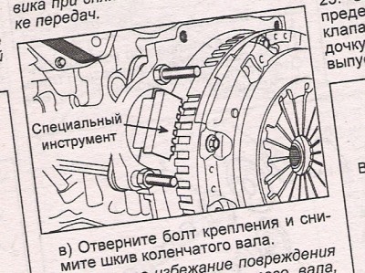

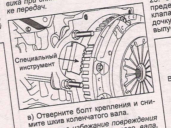

Дим66 писал(а):на маховике рядом с венцом зубья прямоугольной формы ..и широкий сектор .Через отверстие под датчик как раз эти прорези и видно .
Вот бы на схеме посмотреть.....

возле верхнего болта
на двухмассовом маховике могут выглядеть как квадратные просечки ..я точно не помню
Тема: Накрылся двухмассовый маховик тут хорошие фото двухмассового маховика
Добавлено через 26 минут 24 секунды:
у тебя маховик двух массовый или обычный ?
