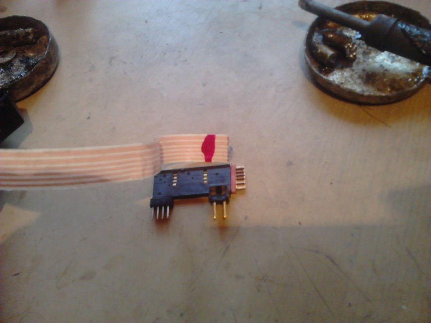

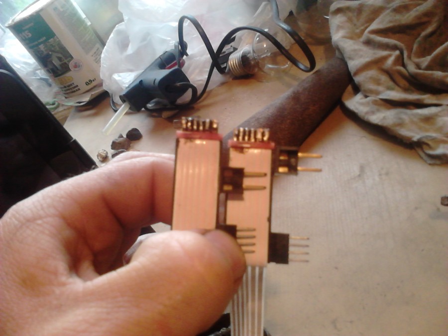

Сообщение KLIG. » 09 июл 2013, 16:07
Принимайте в команду!!!
У меня история смешная сам олух царя небесного я эту дорожку порвал :D :crazy:
Дело было так: меняли крестовинку на рулевой колонке, ну та что под машиной с низу. (Кстати от жигулей подходит :wink: ) Ну и короче сняли вал с руля и руль в одну сторону крутанули, кто ж знал твою дивизию что его нельзя крутить при отсоединённом вале от рейки рулевой. :o
Крестовинку поменяли успешно и радостные всё собрали назад, а руль то не поставили в среднее положение, ну и при испытаниях крестовинки на первом же повороте налево в руле что то 2 раза щёлкнуло. Я внимание не обратил покрутил ещё руль туда сюда всё окейно, а что не работает сигнал и кнопки на руле я обнаружил только на следующий день. :(
И вот тут я понял что у меня там щёлкнуло :ROFL: Вот я олух думаю .....
Разобрал я это дело, почитал форум и решил паять!!! Пайщик с меня отменный я даже флешки USBшные обломанные спаиваю. А тут фигня ваще.....
Короче разобрал, спаял, собрал!!! перед установкой руля посчитал количество оборотов улитки влево и право и выставил на золотую середину Поставил руль всё работает))))
Есть пару фото :

Фото
Добавлено через 1 минуту 26 секунд:
а
Добавлено через 3 минуты 21 секунду:
Да кстати кто там про ключ спрашивал от рУля :D На 21 там ключ!!!
А вот так должно быть!!!
Вот от сюда оторвалось
