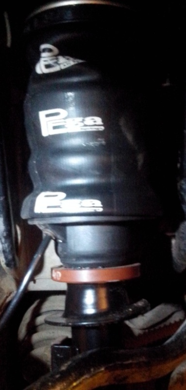

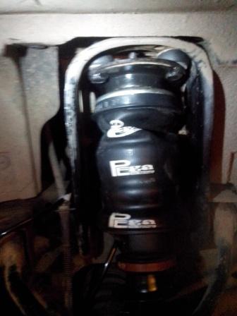

Сообщение vladimir81 » 12 май 2013, 12:49
что интересует

Сообщение vladimir81 » 13 май 2013, 13:17
делал сам .денег 7000р . как накачаешь а так комфортно . стала другой машина с точки зрения управляемости .

Сообщение ВЕЛ » 14 май 2013, 09:39
Владимир, наверно я не единственный, кому понравилось.
А можно как то поподробней? Где покупались подушки, какие коды у них,
особенности технических решений, какие стойки аммо, и т.д.
Лично для меня это на нашем форуме пока единственное решение по передней
пневме, с публикацией фото. Вроде ничего подобного не было!
плюс меня например интересуют вот такие необычные моменты:
1. Что произойдет, если в дороге умрут передние (задние подушки)? как можно добраться
хоть куда то, что бы осуществить ремонт?
2. Как при такой пневмо-реализации выставлять сход - развал? Под что ориентироваться?
Как вообще себя ведет сход развал при разной степени посадки авто относительно асфальта?
3. Как инструментально отслеживать высоту поднятия авто на ходу? Как понять,
что система в норме, на должном уровне?
4. Каков диапазон рабочего давления в баллонах спереди и сзади?
5. Система подкачки раздельная по осям?
6. Где ресивер расположен?
почему то сразу пришла в голову идея установки беспроводной системы
TPMS у каждого баллона. Там есть режимы, которые сами включают тревогу при резком
падении давления (порыв баллона).
Т.е. возможна бюджетная техническая реализация системы без обратной связи,
с ручным управлением давлением, и визуальном контроле давления в баллонах, с
использованием беспроводной системы TPMS.

Re: Пневмоподвеска на Соренто
Сообщение etaon » 14 май 2013, 20:10
если балон умрет, можно ехать дальше на отбойниках, очень аккуратно.
вопросик:
1. Рабочее давление этих балонов при нормальной посадке авто.
2. какое давление при максимально высоком положении, Макс клиренс.
3. диаметр баллона в надутом состоянии. фото тоже. трения о стенки не будет? там узко.
благодарю за инфу и фото.
Сообщение Бубайло » 15 май 2013, 08:33
А что должно произойти, чтоб баллон сдуло?
Насчет фото, я так понимаю, пневма стоит вместо пружин? Т.е. амортизатор проходит внутри?
А на зад те же подушки стоят?
И какой клиренс максимальный может быть, чтоб сразу не убить ходовку(для разового использования)?
Сообщение etaon » 15 май 2013, 10:05
Может от старости сдуться. Может прохудиться система где-то, воздушная трасса и т.д.
Пневмобалоны стоят вместо пружин. Аммо внутри.
Эти подушки назад? При большом желании можно их поставить. Только придется колдовать сильно.
Есть другие варианты подушек на зад. Проще в монтаже.
Клиренс максимальным будет по ограничению хода амортизатора. Да, к тому же насколько сама подушка сможет раздвинуться. Её ход. Тут я не знаю :) Надо по параметрам на сайте производителя смотреть. А пока я даже маркировки или названия подушки не видел :( Почитать бы :)
