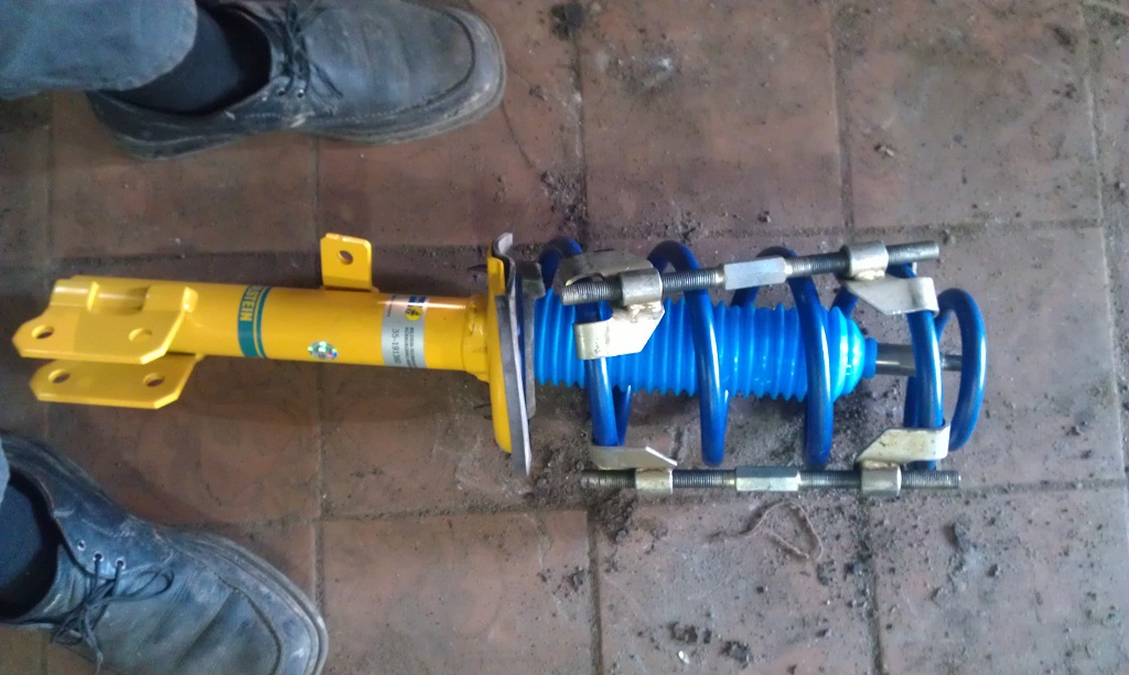

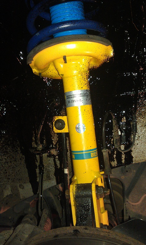

Итак обещанное продолжение :

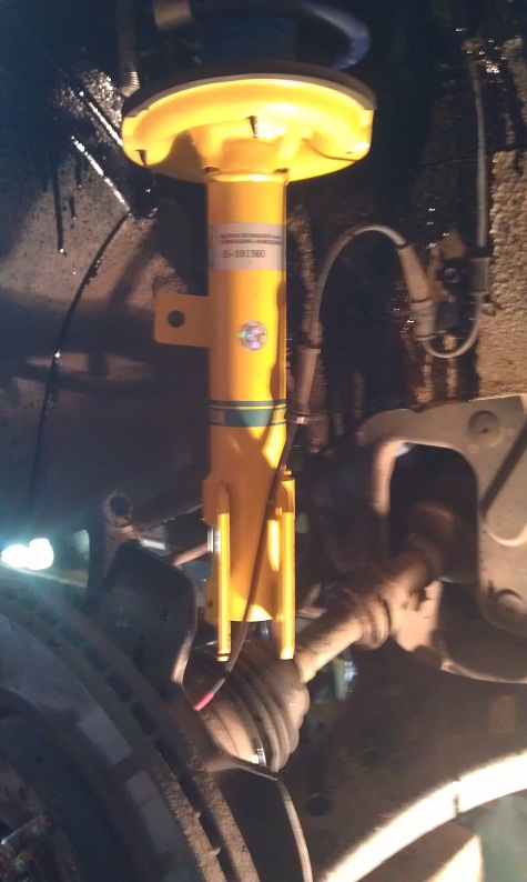

собирае, стягиваем, аккуратно заводим над нижним рычагом, наживляем гайки на стакане.
Снимаем стяжки, фиксируем провод датчика АВС.
Поддомкрачиваем нижний рычаг, вставляем болты, затягиваем гайки, не забываем про "косточку", отправляемся на сход-развал.
Да! на торце штока амортизатора под torx ключ, для удобства затягивания гайки.

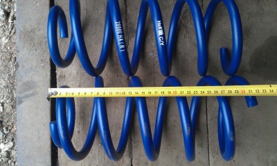

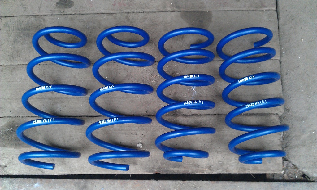

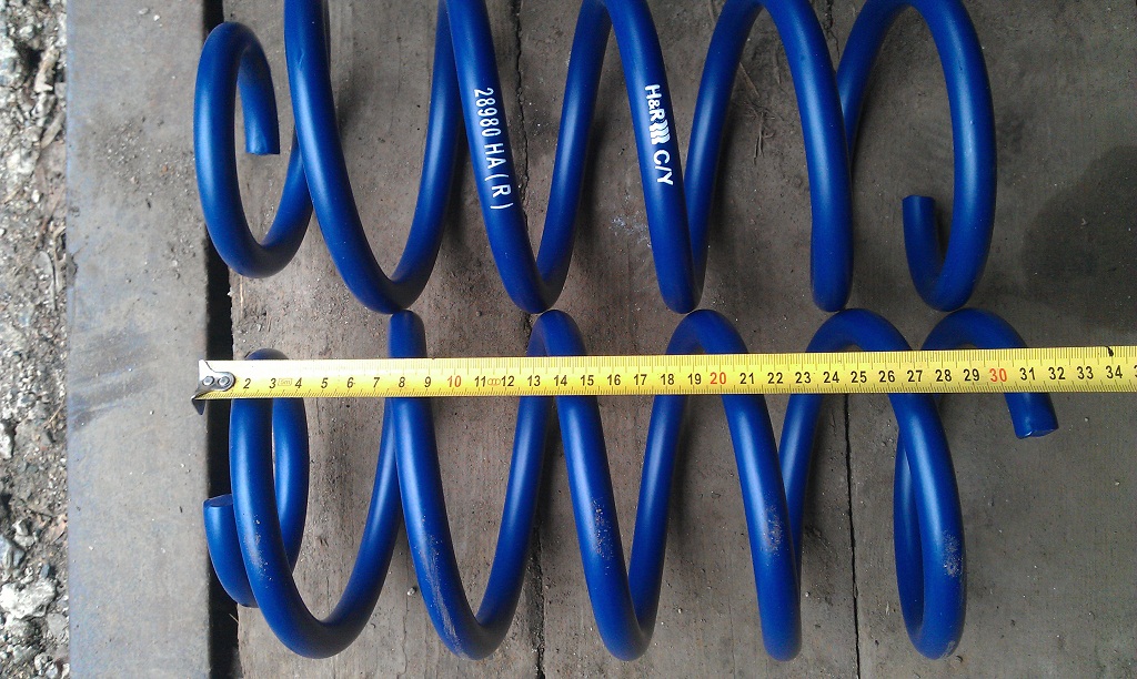

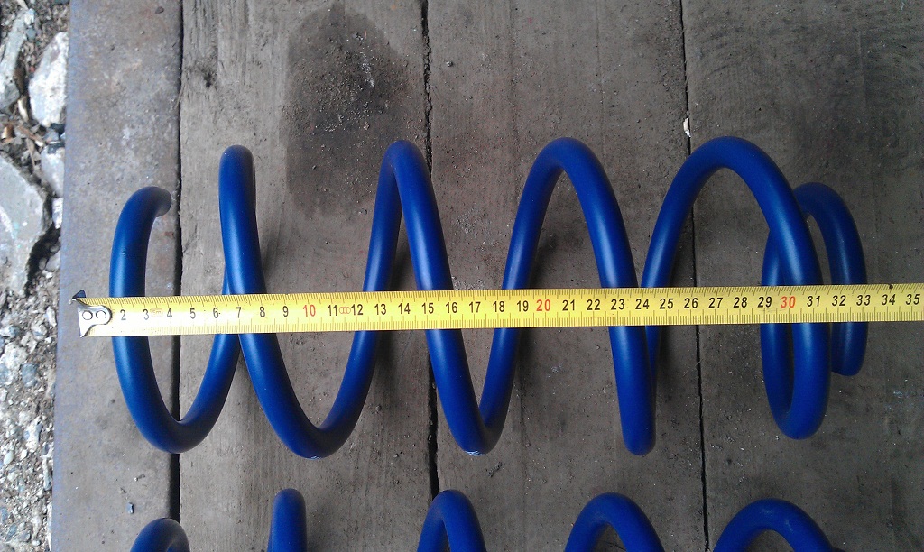

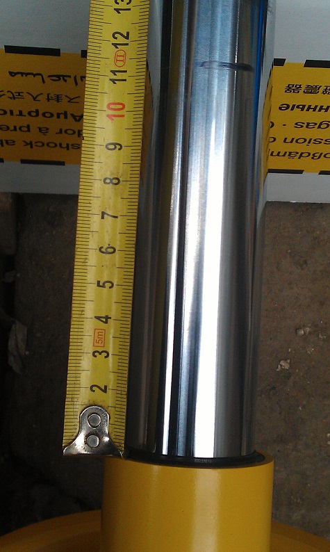

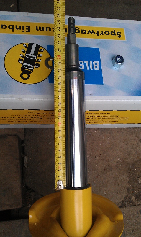

Ну и несколько фоток, так сказать для интересующихся
синие -дизель, F - перед
Размеры

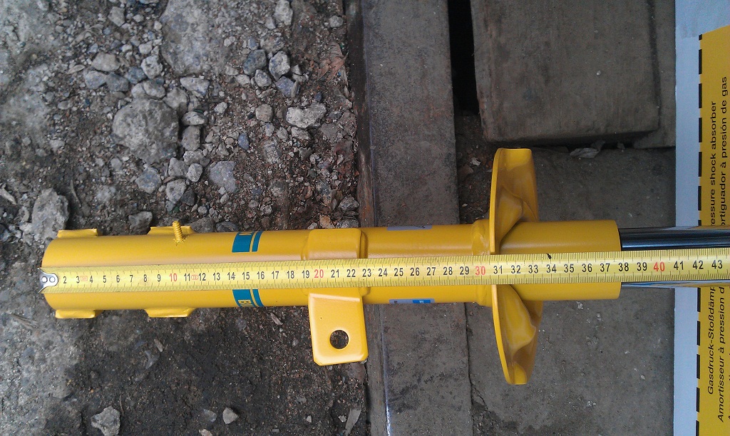

Амо
Задние менять очень просто. Домкратим зад, под внутренний болт нижнего рычага, скидываем колесо, домкратим вторым домкратом нижний рычаг, накидываем стяжки на пружину, откручиваем болт крепления нижнего рычага (ступичную сторону) и ослабляем внутренний болт крепления рычага. Отводим вниз нижний рычаг, вытаскиваем заневоленую пружину, вставляем новую, поднимаем и фиксируем нижний рычаг распускаем и снимаем стяжки. Пружина на месте. Одеваем колесо - радуемся!!
Всем спасибо :D :D
Добавлено через 6 минут 46 секунд:
Маленькое дополнение! На верхних опорах передка, там где спрятан опорный подшипник - есть стрелочка ее кнаружи при монтаже собранной стойки.

Сообщение Виктор Ишимский » 03 май 2013, 21:31
Bormental
Ход штока получается 11,5 см? До отбойника?
Виктор Ишимский
Сообщения: 2963
Откуда: KZ
Благодарил (а): 9 раз.
Поблагодарили: 27 раз.
Re: Пружины H&R +25мм
Сообщение Bormental » 03 май 2013, 21:41
Наверное. Где-то так. Но я могу ошибаться т.к. мне показалось, что не до конца сжал амик.
Сообщение Виктор Ишимский » 03 май 2013, 21:49
Короткоходный, спортивный получается.
