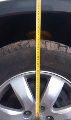

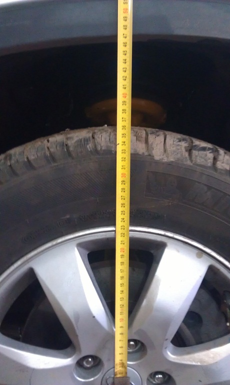

Из пожарного рукава, он примерно 0,7 см. Спереди одну под резинку опорного подшипника сверху + добавили ПХВ трубки на нижнем и верхнем витке, кстати трубки на 14 мм. натянуть очень трудно, поставил на 16 мм. вошли как родные. Сзади две штуки между верхней резинкой пружины и кузовом. Было 44 перед, 43 зад, стало 46 и 47 см. Притопчутся, думаю будет 45 перед и 46 зад.

iGen3 писал(а):получаем 10 мм проставок добавляют 20 мм клиренса? так?
Именно так!

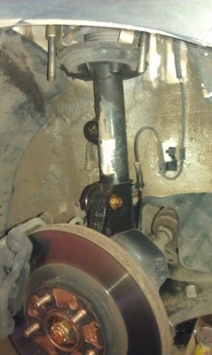

Предлагаю вашему вниманию небольшой фотоотчет по замене штатных пружин и амортизаторов на H&R +25 и Бильштайны B6.
Итак - то что имеем.
Видны стяжки на пружинах.

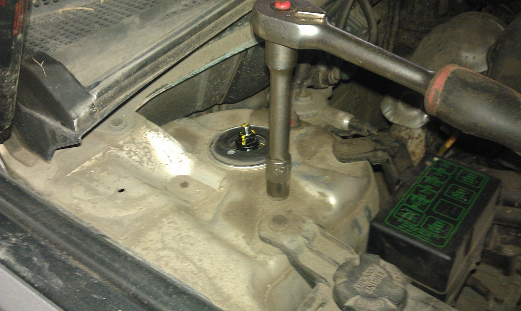

Далее, откручиваем крепление стойки - 3 гайки под капотом, и обязательно сначала ослабляем гайку на штоке амортизатора.

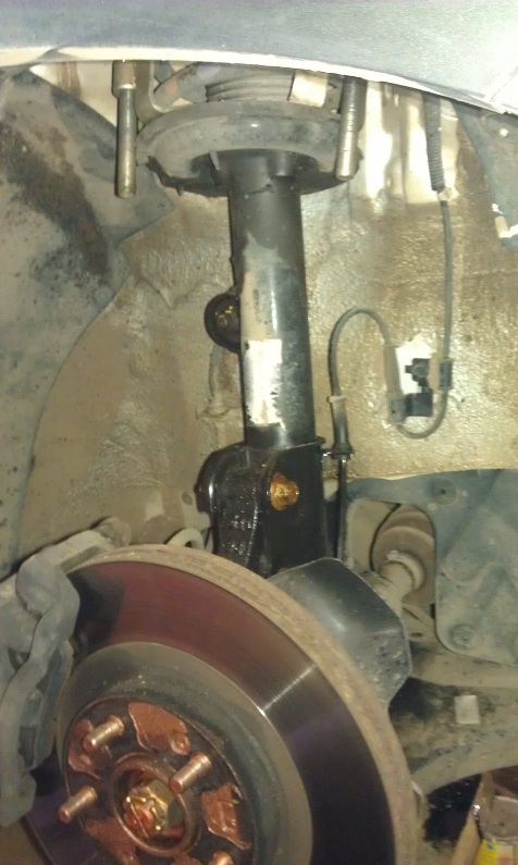

Вот только что стало.

А зачем сжимать стяжками до снятия стойки с машины? :oops:
Не проще ли снять ее и разобрать на столе? :oops:

ANVITOS писал(а):Не проще ли снять ее и разобрать на столе?
Ну да.
