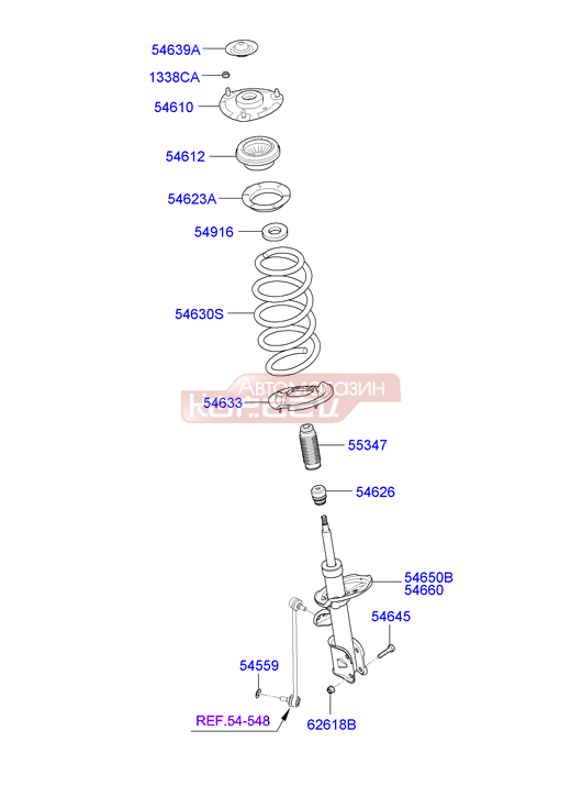

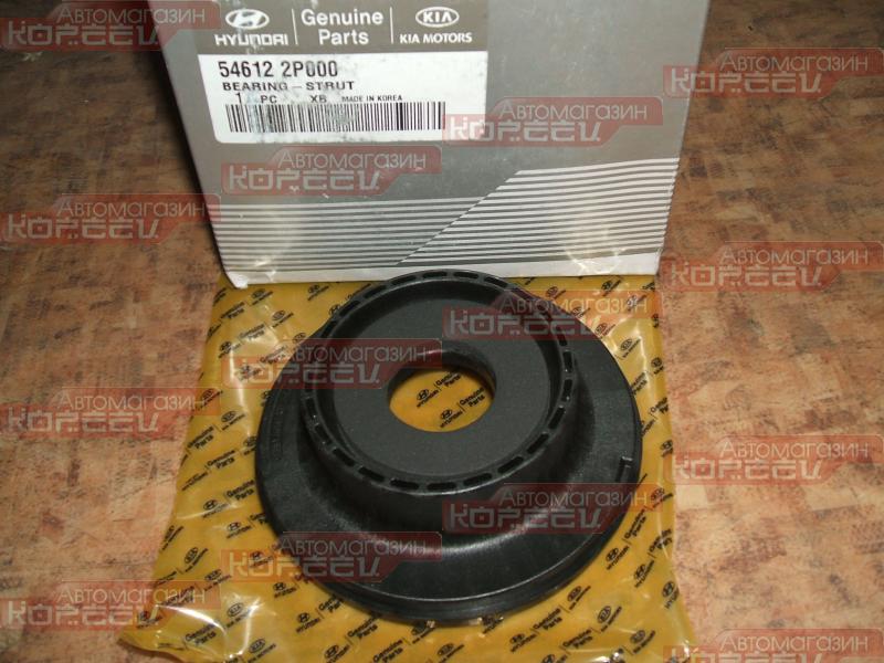

Сообщение Locke676 » 11 апр 2013, 17:57
Ramb писал(а):ребята а подскажите номерок на подшипник!)
Нашел по поиску - это он?!
Код детали: 546122P000 Подшипники роликовые конические опоры переднего амортизатора
Собственно сам подшипник
Схема передней стойки

Re: Дребезжащий звук в районе рулевой колонки-опорный подшип
Сообщение umbrissimo » 11 апр 2013, 18:13
А вот такой вопрос: у меня стук при повороте - подшипник опорных стоек под замену. Приехал на сервис менять, а мне сказали что стойки уже текут :) надо и стойки менять. Я в технике не секу, по этому вопрос такой: если я меняю стойки, надо ли менять подшипник, он разве не является частью стойки? :?:
Добавлено через 1 час 14 минут 25 секунд:
Re: Дребезжащий звук в районе рулевой колонки-опорный подшипник?
Посмотрел сам :D это разные вещи, подшипник менять надо.
Сообщение LeeHarveOsvald » 12 апр 2013, 18:55
Да это оно. Сегодня ездил в Чехов-Авто. Поменяли оба по гарантии(пробег 64тысячи км). Заодно посмотрели всю ходовую, вроде больше болячек нет. Но обнаружил ржавчину на пятой двери(это уже в другую тему.)
